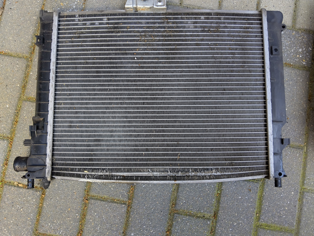

Gisteren heb ik de radiateur en thermostaat van mijn 9000 (CSE 2.0 - 1996) vervangen. Al bij al viel het goed mee. Een paar uurtjes werk.
De enige dingen die wat tegenstaken waren het verwijderen van de bodemplaat (vastgeroeste bout) en het plaats maken om aan de thermostaatbehuizing te kunnen.

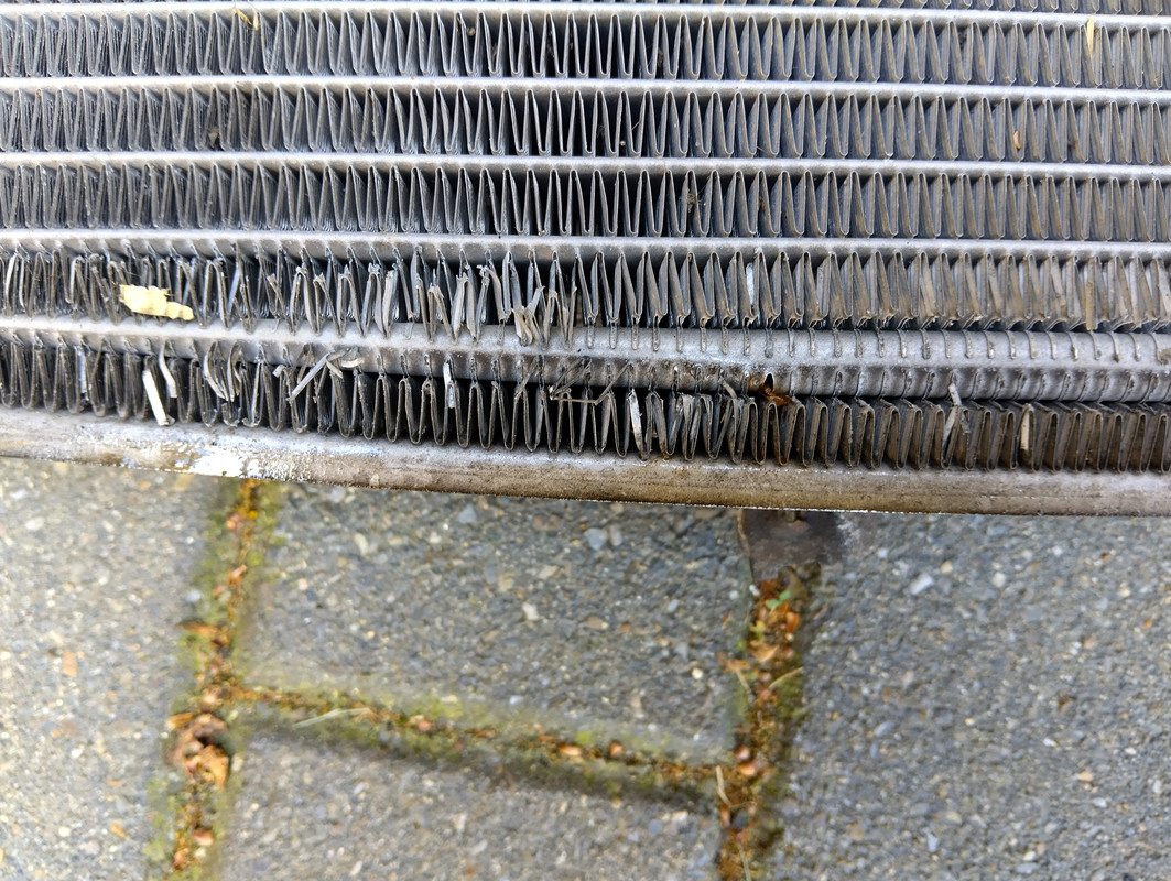

Ik had echter nog enkele vragen. Het probleem bij de lekkende radiateur was dat de onderste rib volledig uitgezet was. zo erg uitgezet dat de hele onderkant van de radiateur bol stond. Mijn vermoeden is dat iemand hier in het verleden water ingeschud heeft i.p.v. koelvloeistof.
Dit water is bevroren en daardoor is de rib uitgezet. Ik heb de auto intussen al 10 jaar, en heb altijd koelvloeistof gebruikt. Dus dit moet een vorige eigenaar gedaan hebben. Al bij al is de radiateur dan nog lang meegegaan voor die uiteindelijk gebarsten is.
Zit ik juist met mijn theorie? Of hebben jullie een ander idee?

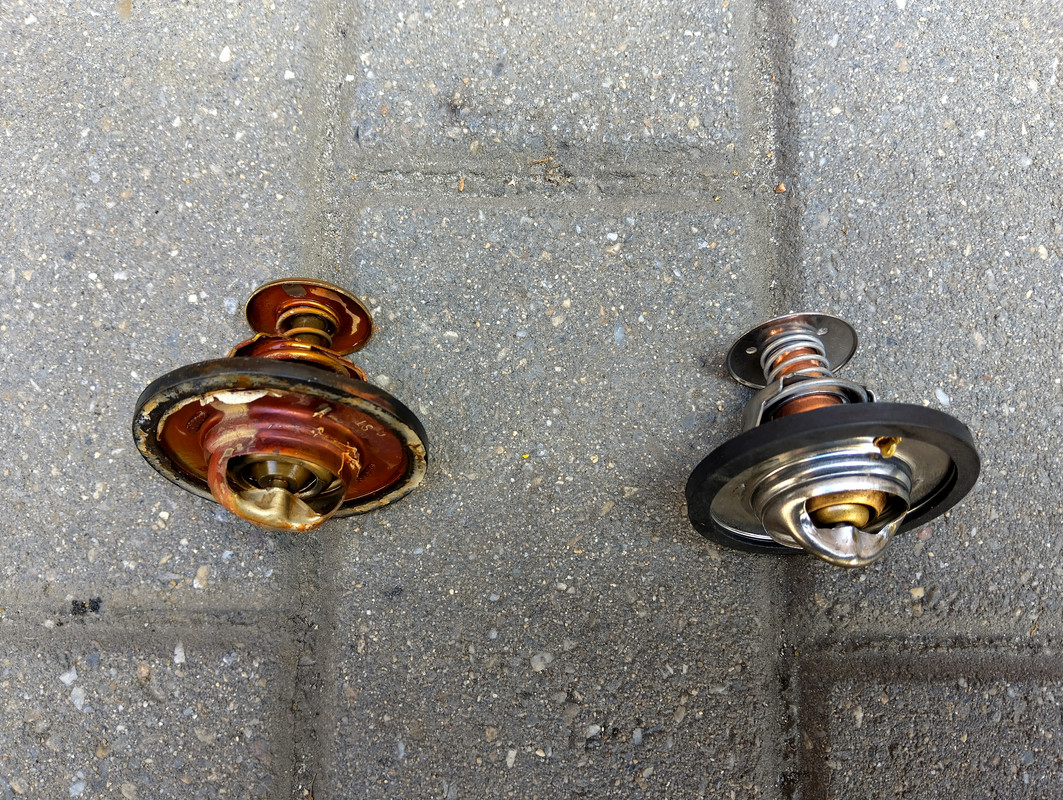

Er zijn wel enkele verschillen. De nummer op de thermostaat die in de auto zat is: 519612024. Die nummer vind ik niet terug in bovenstaande link.
Ook zijn er andere kleine verschillen. Bij de nieuwe is het rood koperen buisje waar de veer rond zit is bijvoorbeeld dikker. Er zitten ook enkele gaatjes in het ronde plaatje achter dat buisje, wat bij originele niet zo is. Alles lijkt te werken, maar ik vroeg me af of deze verschillen ergens invloed op kunnen hebben.
De 89°C komt wel overeen. Dat staat ook duidelijk te lezen op de originele.

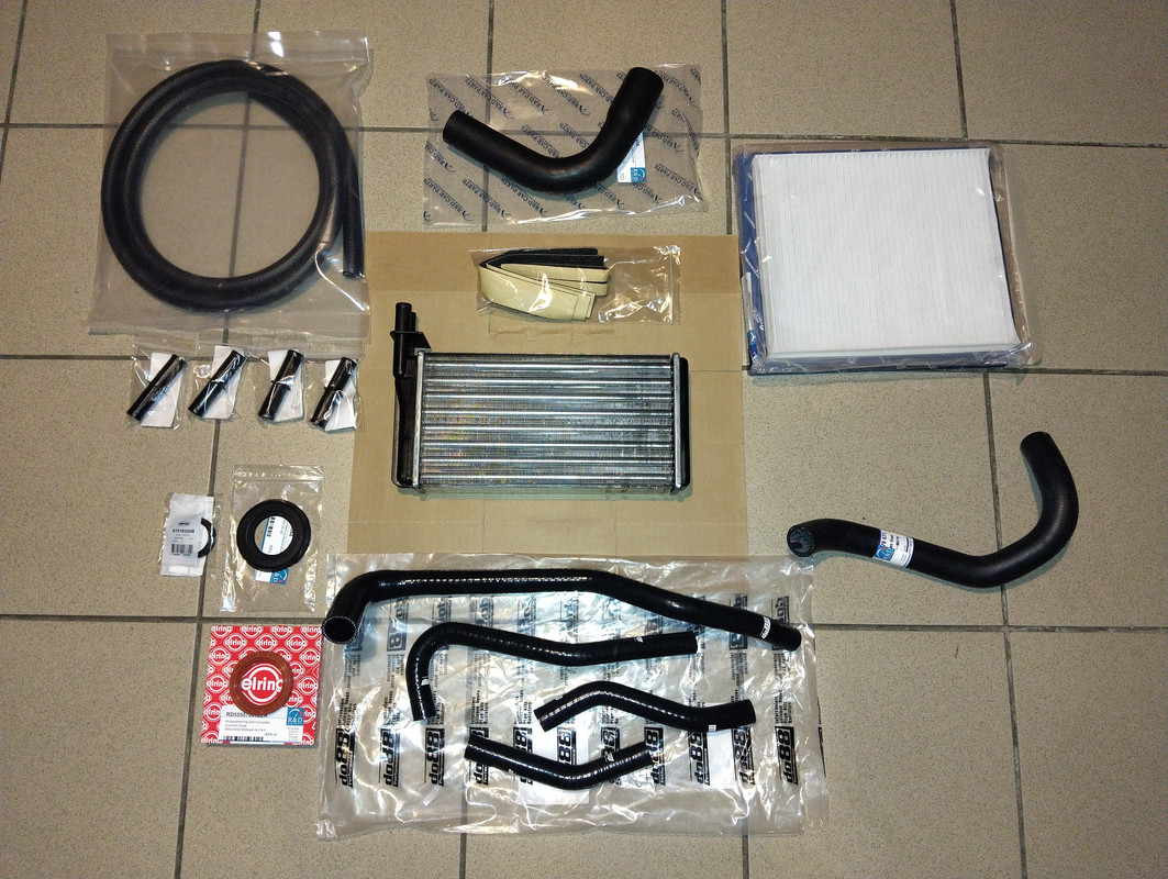

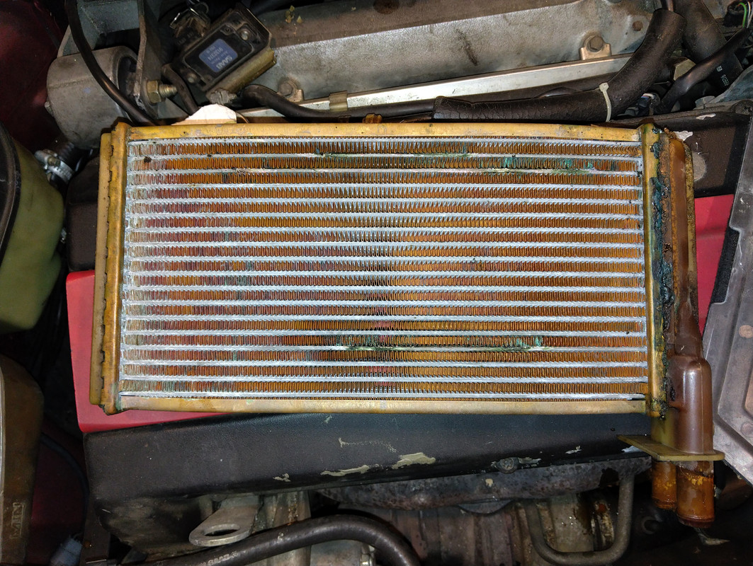

Als laatste had ik nog een vraag over de kachelradiateur. Ik heb deze vorig jaar vervangen omdat die lek was. Ook alle kachelslangen en verbindingstukken. (met behulp van de handleiding door 9000-95)

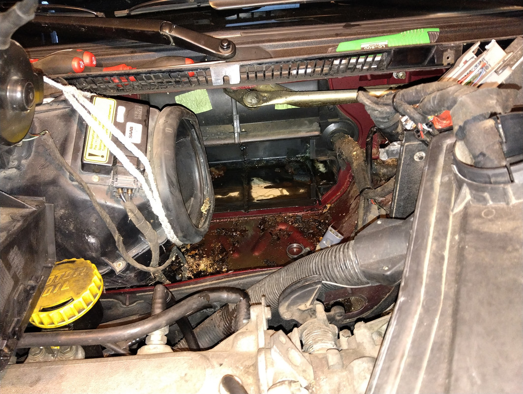

Nu lekt dat ding weer. Kan dat zomaar? Het is een jaar goed gegaan en nu is hij weer stuk. De koelvloeistof loopt langs de goot die hiervoor voorzien is naar buiten. Ik heb het deksel van de paravanbak verwijderd en daar is alles kurkdroog.
Kan het aan de kwaliteit van de nieuwe kachelradiateur liggen? De nieuwe bestaat uit wat harde plastic en aluminium, terwijl de originele voornamelijk bestond uit messing en rood koper. Ik weet zeker dat alle verbindingen goed dicht zijn. Heb ik gewoon pech gehad? Of heeft er iemand een ander idee.

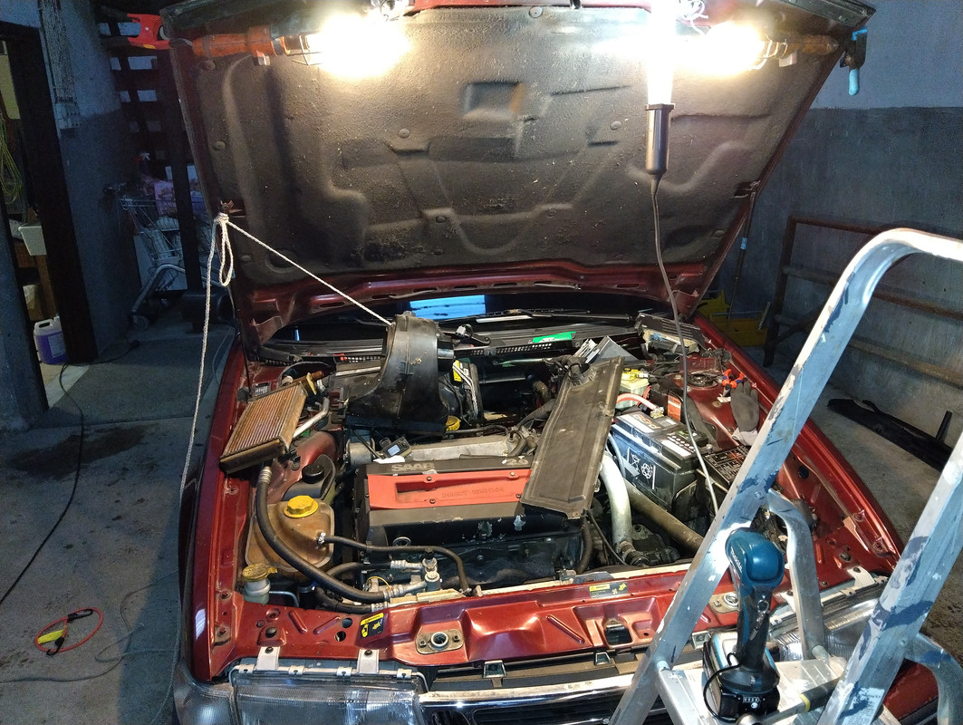

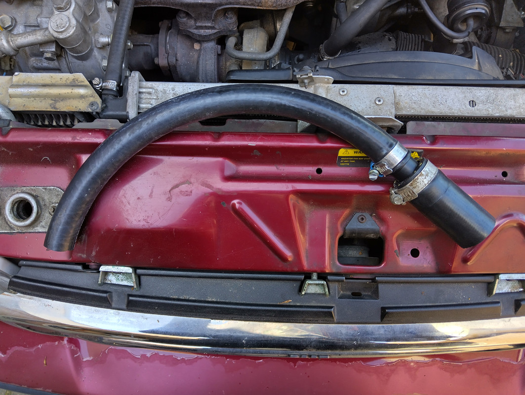

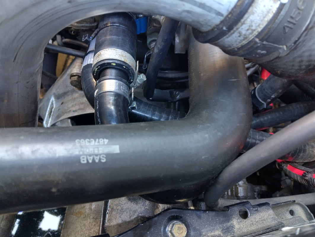

Aangezien ik nu echt geen zin heb om hier aan te beginnen (rotkarwei) en het toch zomer wordt, heb ik voorlopig een bypass gemaakt. Ik heb beide kachelslangen losgemaakt van het blok en hier een stuk slang tussen gezet. Beter gezegd: twee stukken slang met een verloopstuk ertussen omdat de ene aansluiting 28mm is en de andere 19mm. Dus rechtstreeks van de uitvoer naar de invoer. Dit leek mij de gemakkelijkste voorlopige oplossing.
Ik zal hier in het najaar toch aan moeten beginnen... Wat denken jullie? Pech? Of iets anders?
Enkele foto's van de werken van vorig jaar, van de nieuwe en oude kachelradiateur, en de voorlopige bypass:

Die uitgezakte radiateur kan gewoon ouderdom zijn, maar ook teveel druk.

Thermostaatje is prima, wel monteren met het gaatje bovenin. Ook daarbij moet je er niet van opkijken dat het ding niet zo lang mee gaat, laatst de mijne weer vervangen omdat die open ging bij 70C. Was anderhalf jaar oud.

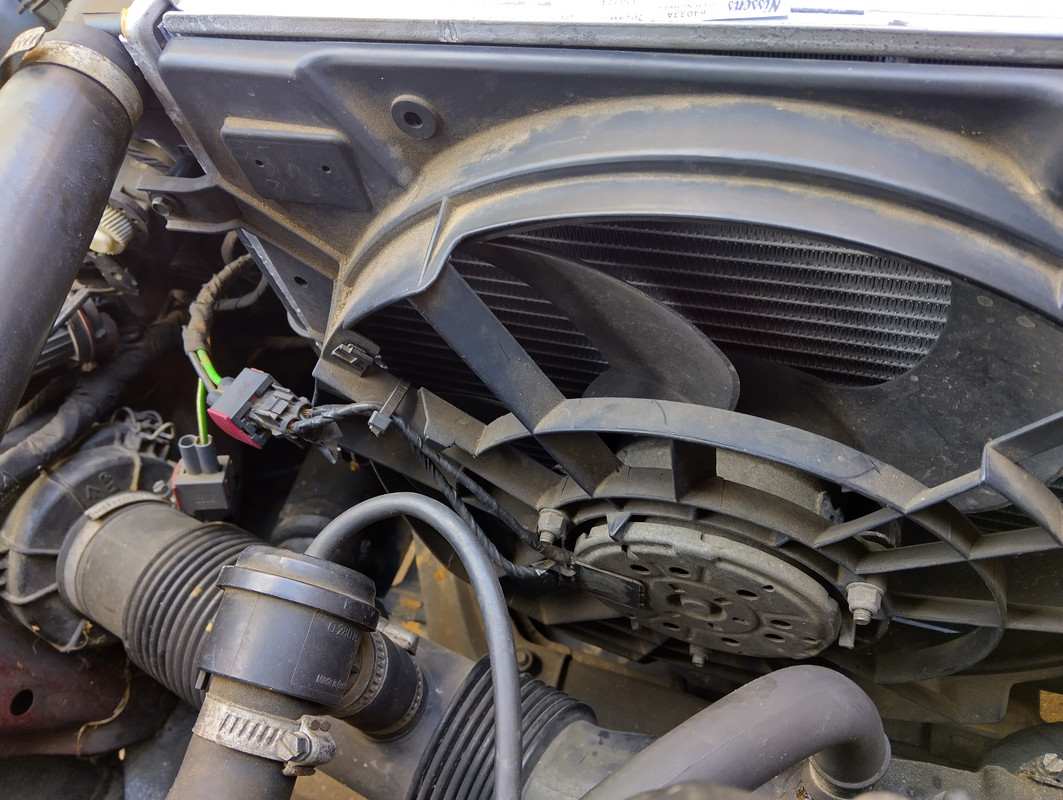

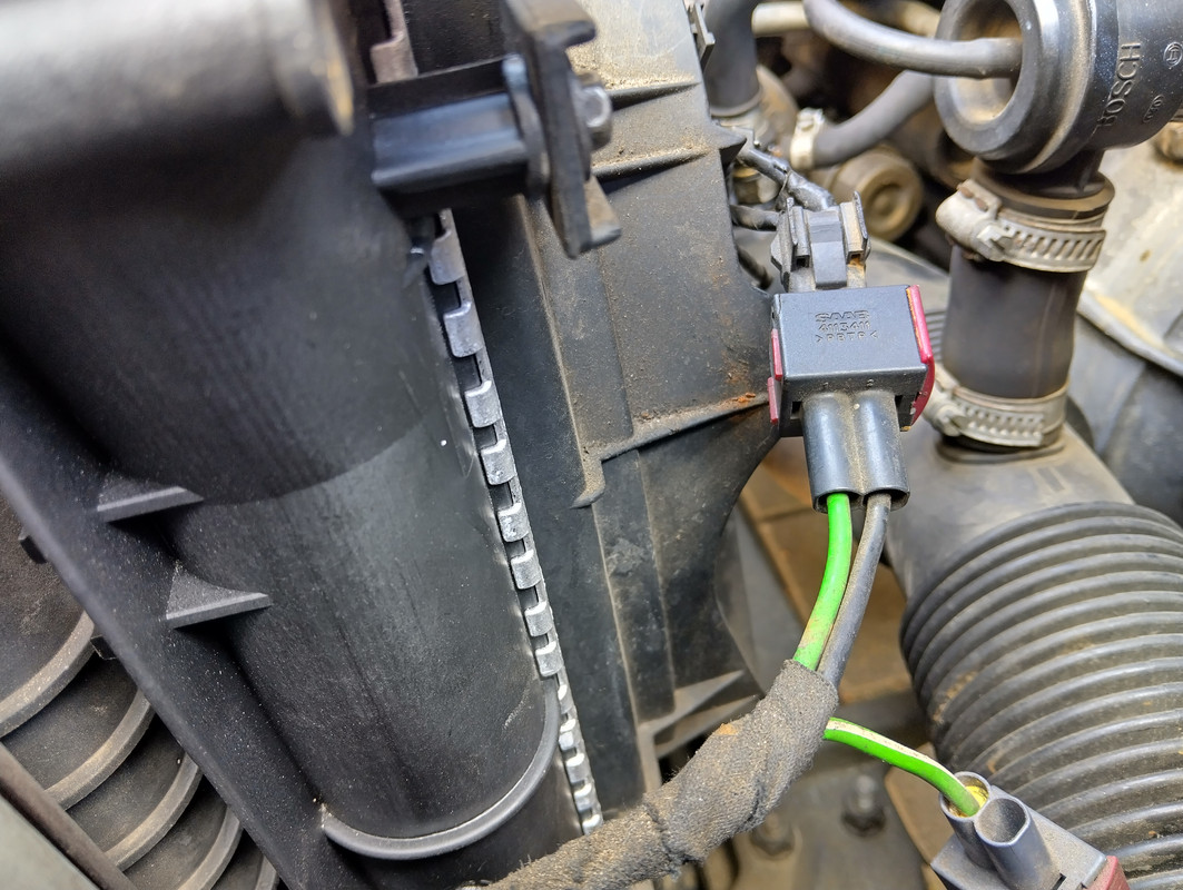

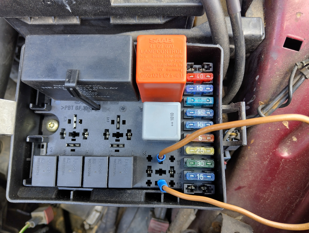

De koelfan werkt ook. Eerst getest met een draadbruggetje in de zekeringkast. Daarna de auto warm gereden en stationair laten draaien. Na 8 minuten (met open motorkap) begon de fan te lopen.

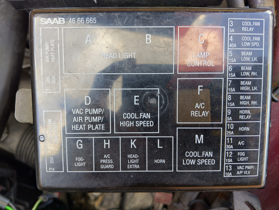

Ik denk echter niet dat ik een twee snelheden fan heb. Relais E en zekering 2 en 3 ontbreken ook in de zekeringkast (volgens het deksel van de zekeringkast: E: cool. fan high speed, 2: cooling fan high speed, 3: cool. fan relay). Ik zal dan waarschijnlijk enkel een "low speed" fan hebben. Begrijp ik dat goed? En voldoet dat?
Enkele foto's:
Alles lijkt dus te werken zoals het hoort. Ik hoop dat het eventuele overdruk probleem is opgelost door het vervangen van de radiateur en/of thermostaat, zodat ik straks geen derde keer de kachelradiateur hoef te vervangen.

9000-95
Re: Radiateur en thermostaat vervangen
Bericht door 9000-95 » za 17 mei, 2025 20:40
Gewoon lekker zo laten. Een twee snelheden fan koelt niet beter dan deze, heeft alleen het voordeel van minder herrie en stroomverbruik. Het is voor mij overigens nog altijd een mysterie op basis van welke criteria Saab koos voor een of twee snelheden. Misschien dat iemand anders dat weet?
