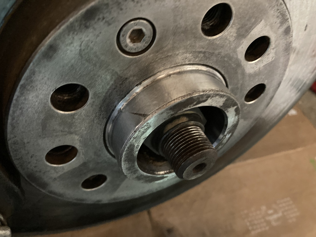

Bericht door Viking13 » wo 10 jul, 2024 19:37
DV 9-3 schreef:
di 09 jul, 2024 9:12
Als je de pasvlakken schoonborstelt, neem dan ook de randen van de naaf mee en plak daar (één omwenteling) een smalle strook aluminiumtape omheen. Dit helpt goed om de velg perfect op de naaf te centreren en heeft bij meerdere Saabjes een onbalans in wielen opgelost voor mij.
Edit: Geleerd van een bandenbedrijf en daarna ontdekt dat dit 'n bij meerdere bandenbedrijven vaak gebruikte oplossing is.
Dit lijkt mij een goede tip! Bij een “klokje rond” op Autoweek, was dit ook het euvel bij een Saab.

Re: Mijn turbo coupe uit 1997
Bericht door Luthart » wo 10 jul, 2024 20:56
Ja inderdaad! Geweldig! Dat ga ik proberen inderdaad.
Ik kan mij vaag herinneren dat we vroeger thuis ook van die centreerringen moesten hebben tussen velg en naaf omdat de auto (volvo 440) ook last had van trillingen. Die ringen bleken te ontbreken…
Erg goede tip!

Luthart
Bericht door Luthart » do 11 jul, 2024 8:19
Trouwens nog een vraag…
Hoe zit het eigenlijk met die conische bouten? Die centreren het wiel toch ook? Ik heb trouwens bouten met een vaste conus. Zijn bouten met een losse conische ring ook een idee?
Moeshkien
Bericht door Moeshkien » do 11 jul, 2024 9:50
Als heb je juiste steekmaat van de velgen heb je die niet nodig. Sommige auto's hebben origineel zo bouten maar in dit gevaal denk ik dat de beste idee is naaf helemaal schoonmaken met staal borsteltje. Ik had ook trilling tussen 80 en 90 km/h. Kwam uit dat velg was beetje krom op de naaf zitten. Wiel af, alles schoonmaken, terug monteren en nu rijdt als nieuw
Bericht door Luthart » ma 15 jul, 2024 8:30
Ik ben zaterdag bezig geweest met de naven. Deze waren niet slecht. Wel heb ik ze helemaal opgeschuurd en glimmen nu mooi. De velgen ook gelijk aangepakt. Deze zien er ook weer perfect uit!
En voor de zekerheid de tip van Dave meegenomen.
Het resultaat is een wereld van verschil. Het is nog niet 100% maar ben al wel erg tevreden!

Luthart
Bericht door Luthart » ma 15 jul, 2024 10:08
Het trillen! Nee optisch niet, als het wiel gemonteerd zit dan zie je er niks van :wink:
