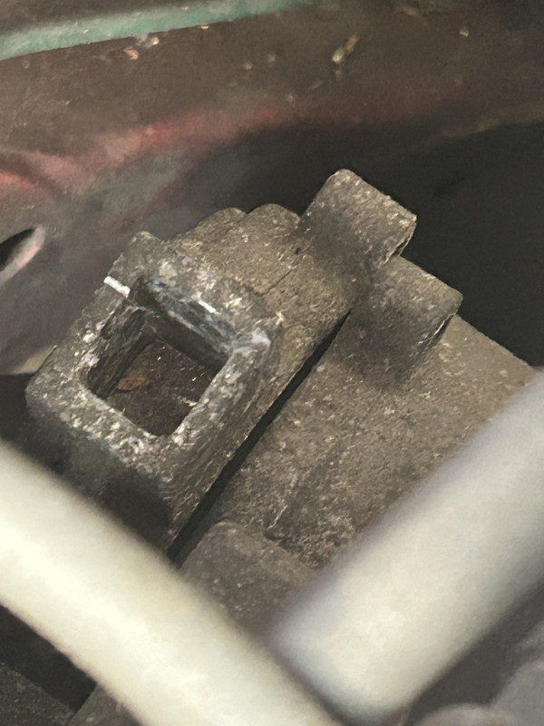

Bij het ontspannen van de multiriem spanner, is me het vierkante gat voor het ratel verlengstuk geknapt. Hierdoor kan ik de riem niet meer op de gebruikelijke manier ontspannen.
Iemand hier die een alternatieve, veilige manier weet om die riem eraf te krijgen, anders dat de riem op te offeren?

Luchtfilterbox uitbouwen en de riem heel stevig omhoog trekken (al dan niet bijv. met een spanband aan een hefinrichting, bijv. een motorbalk, motortakel of iets dat aan je plafond bevestigd is ofzo. Dan kun je ook het blokkeergereedschap aanbrengen in de spanner (.
En anders kun je ook inderdaad de riem doorknippen. De spanner is toch al kapot, dat is het enige deel dat daarvan te lijden heeft.

die box moet sowieso weg en ik gebruik een extra verlengstuk op die spanner.
Dan heb je minder kracht nodig. maar goed er leiden meer wegen naar enz

Keep it safe and simple. Riem doorsnijden. Nieuwe spanner, rollen en riem erop. Gebruik een zo lang mogelijke hefboom om je spanner te ontspannen en blokkeer deze dan. Een nieuwe spanner is voor montage al geblokkeerd overigens

Je kan ook een inbussleutel gebruiken in de spanrol en 'm daaraan omhoog trekken, maar ik weet eigenlijk niet of je daar lekker genoeg bij kan bij een 9-3 om genoeg kracht uit te oefenen.. Denk dat riem doorknippen en dan de boel demonteren het makkelijkste is.

Ik ga iid voor doorknippen. Laat ik nu net niet de juiste lengte nieuwe riem op voorrad hebben. Die eerst maar halen en dan de boel wisselen.

De riem staat op spanning en dan is het voor je vingers niet fijn om met de inbus aan je spanner te gaan draaien. Ik gebruik een afgekorte inbus waar ik een verlengstuk op zet om de eerste slag te kunnen maken.
Idd juiste lengte en dan is het zo gepiept.
