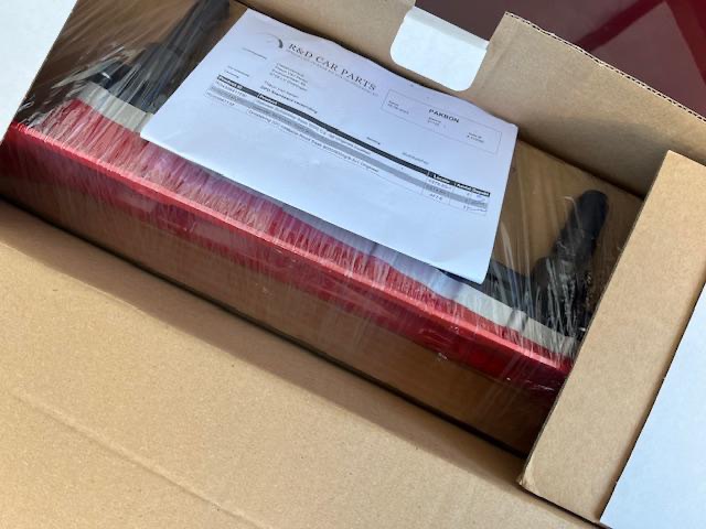

Met dank aan Theun een nieuwe cassette aangeschaft!
Ik rij momenteel met een andere cassette en de motor lijkt het beter te doen. Waarschijnlijk wordt de cassette geleidelijk gewoon minder. Ik had de originele nog van productiedatum week 50 van 1996. Dus dan zit deze er gewoon aan te komen.
Deze ga ik dus binnenkort monteren.
Wel vraag ik me af vanaf wanneer de cassette een ander onderdeelnummer heeft gekregen. De oude is 9178955. Dit was een SEM. De nieuwe heeft nummer 32022495 en is een Saab original. Waarschijnlijk een Orio part.
