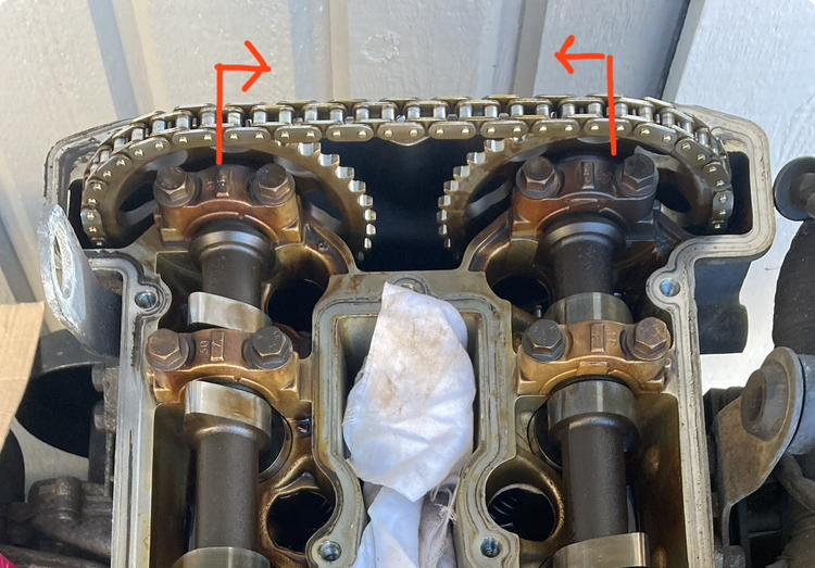

Precies. Deze staat goed: 7,5 schakels = 15 pennen tussen de merktekens.

Thnx!9000-95 schreef: ↑ma 20 jan, 2025 23:53Precies. Deze staat goed: 7,5 schakels = 15 pennen tussen de merktekens.

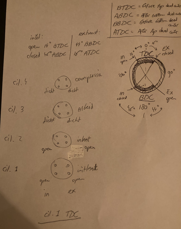

Luthart schreef: ↑ma 20 jan, 2025 21:42Ik had nog even wat op papier gezet..
Bedoelen jullie met evenwicht, als cilinder 1 op TDC staat (0 graden), dat beide nokkenassen 2 kleppen dicht hebben staan en 2 open!? Dat ze daardoor niet verspringen?
Tekening is cilinder 1 (en dus ook cilinder 4) op TDC. Cilinder 1; einde uitlaatslag, cilinder 4; einde compressieslag, cilinder 2; einde inlaatslag en cilinder 3; einde arbeidslag (ontsteking vlg. 1-3-4-2).
Ik heb een klein foutje gemaakt. Beide nokkenassen hebben 2 cilinders op open staan. Dus eigenlijk 4 ipv 2 kleppen.
Maar ik denk dat het verder juist is wat ik stel. Klepoverlap is trouwens 30graden. Dus bij inlaat- en uitlaatslag staan de inlaat- en uitlaat kleppen open als de zuiger op TDC staat.
Groet Daniël

Edit:
Nog een opmerking. Mijn schets van hierboven geldt niet als de nokkenassen gelijk staan met de markeringen. In dat geval staat cilinder 1 in TDC van de compressieslag… dan staan alle kleppen dicht.
Dit kun je beter zien bij een motor met verdeler. Dan kijk je gewoon waar deze op staat (cilinder 1 of 4). Volgens mijn schets moet de verdeler dan richting cilinder 4 staan.
Daarnaast heb ik ook de fout gemaakt dat ik veronderstel dat de uitlaatkleppen dicht staan in BDC van de arbeidslag. Die staan al ruim voordat de zuiger BDC bereikt open… Daarintegen staan de uitlaatkleppen in BDC van de inlaatslag dicht.
Ik moest dit even rechtzetten want, ik wel graag waarheden lopen verkondigen!
Groet Daniël

Re: Kettingspanner
Hallo Luthart,
Je hebt het volgens mij nog steeds niet helemaal correct
De verwarring ontstaat in je kleppen diagram schetsje
Daarin lijkt het of zowel in het bovenste als in het onderste dode punt klepopeningen kunnen overlappen.
Dat is niet het geval, kleppen overlappen nooit in het onderste dode punt
Er zit namelijk een hele krukasslag tussen.
Het veraderlijke van een kleppendiagram is dat het in één digram van 360 graden dat tekent wat in werkelijkheid in twee slagen dus 720 graden gebeurt
Als cil 1 op ontsteken staat, begin werkslag staan beide kleppen dicht
Cilnder 3 staat dan op ODP met de inlaatklep nog een klein stukje open en sluitend. De uitlaatklep is dicht . begin compressie slag
Clinder 4 staat op BDP in klep overlap, uitlaat sluitend inlaat openend, allebei dus een klein beetje open,
Cilinder 2 staat in ODP, begin uitllaatslag, uitlaatklep staat al klein stukje open, inlaatklep staat dicht.
Alles bij ellkaar zijn op dat punt de totale krachten van de klepveren het kleinste
Cil 1 geen kracht
Cil 4 bijna in evenwicht verschil 2 graden, en de ene beijna op het eind en de ander net aan het begin van de overgang naar de nok
Cil 3 met een sluitende uitlaat, zeg linksom drukkend
Cil 4 met een sluitende inlaat andere kant van de nok dus dan linksom drukkend

Re: Kettingspanner
Bedankt voor je uitleg!
Het klopt van de schets. Het geeft inderdaad een vertekenend beeld, maar de inlaat kleppen gaan pas dicht na BDC en de uitlaatkleppen pas open vóór BDC. Vandaar dat het in een circkel is getekend, maar je hebt gelijk.
