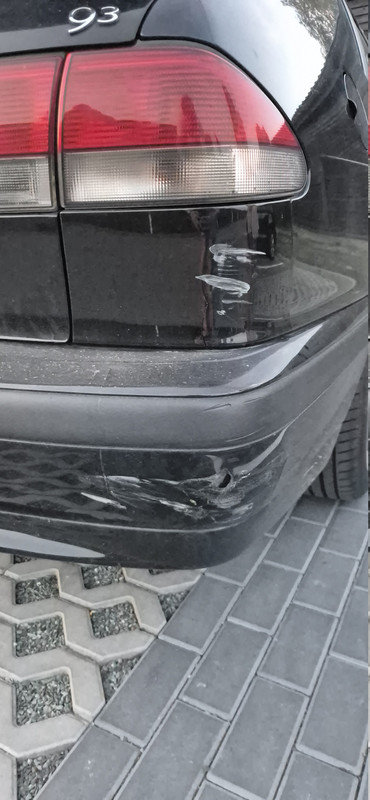

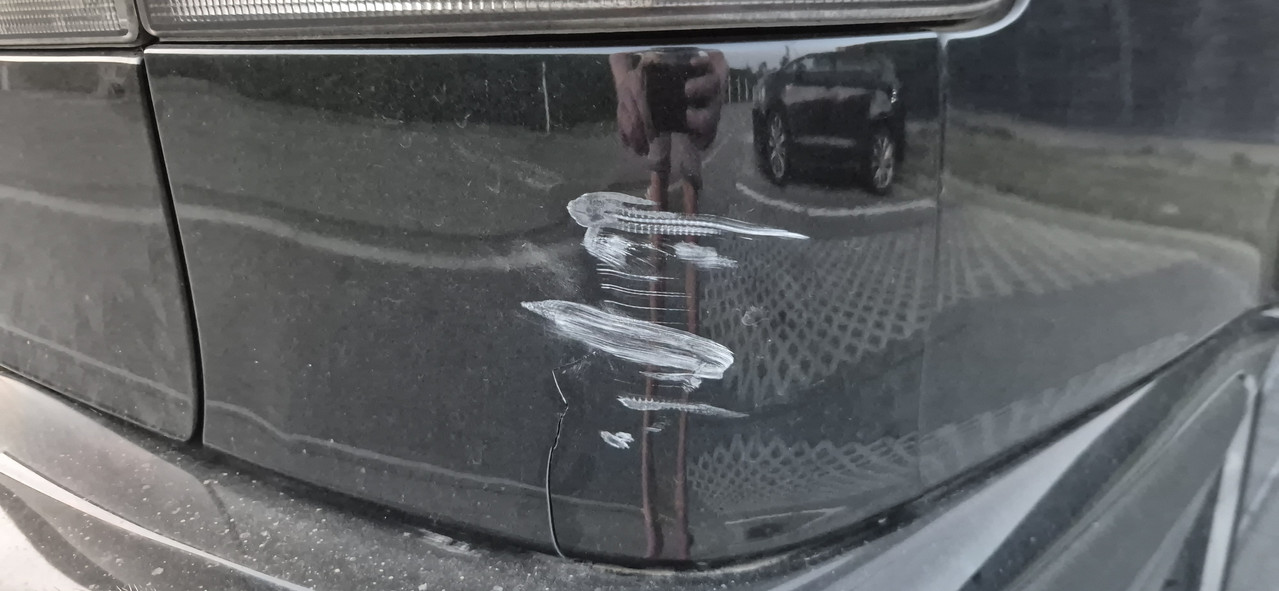

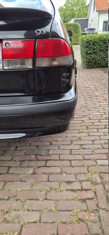

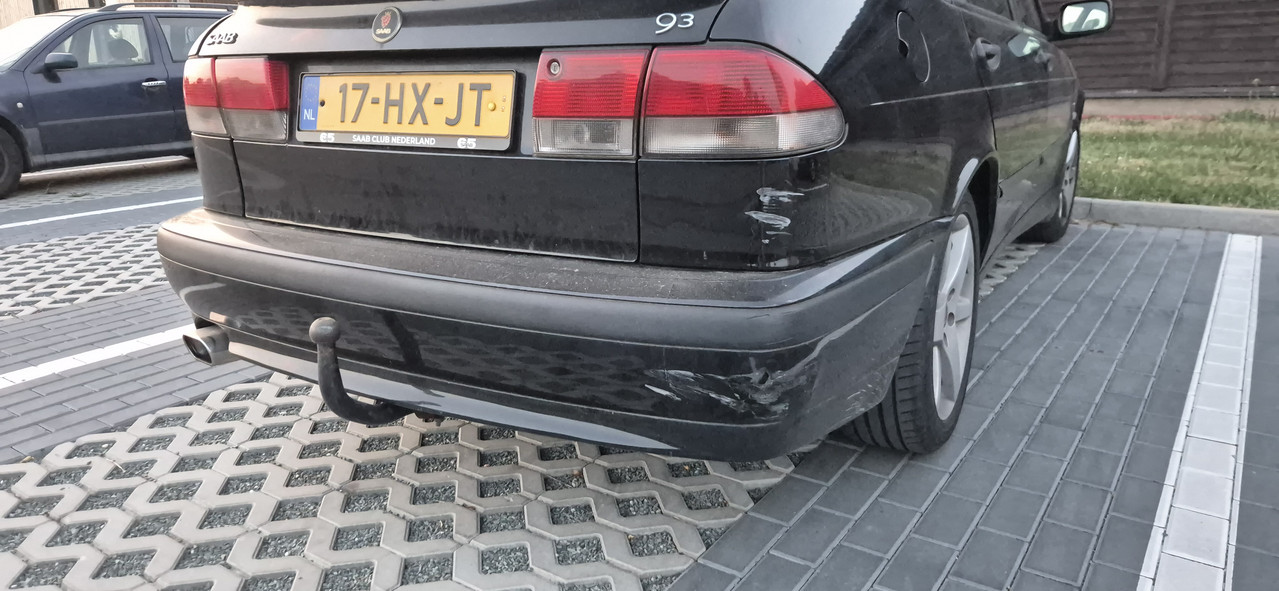

Ik heb tijdens vakantie afgelopen week een leuke actie uitgehaald, waardoor op mijn tot dan toe nette 9-3 schade is gekomen. Draaide op commando van de navi een straatje in waar ik niet in mocht. Dus snel achteruit terug de gehelde bocht in. Tot ik iets te ver rolde en iets te rijkelijk mijn mooie zwarte lak aan een reling heb gedoneerd. Reling in de binnenbocht niet gezien, kan gebeuren. Vervelende is, ik hou van een strakke bak. Dus mijn vraag is, hoe kan ik dit het beste maken?
Kan ik het beste de bumper, waar een gat in zit, kleien, plamuren en spuiten? Of een andere bumper?
En is het kapje onder het achterlicht apart te vervangen? Deze is namelijk gescheurd. Als dit kan en iemand heeft er nog 1 liggen in dit zwart, neem ik m graag!
Wat zijn jullie ideeën? Of heeft iemand iets in de aanbieding?

Kapje is los te vervangen, eitje en heb ik wel voor je. Bumper zou ik een nette vervangende voor zoeken , dat is goedkoper dan repareren en spuiten. Ik kan kijken of ik een nette heb liggen.
