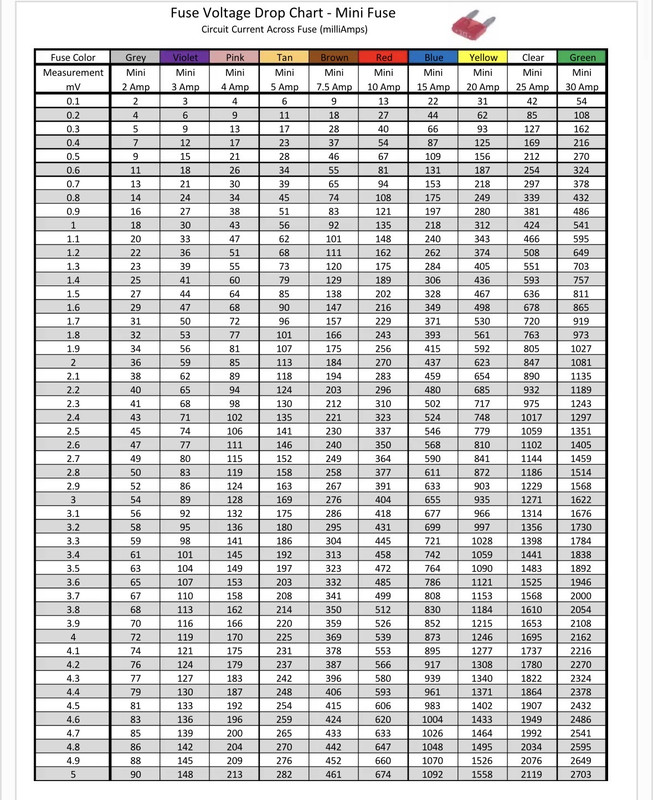

Lekstroom kun je makkelijk opsporen met een multimeter. Zet hem op mV en ga alle zekeringen langs. Als er geen stroom loopt dan meet je dus niks. Meet je wel iets (spanningsval over de zekering) dan heb je dus een verbruiker. Op internet bestaan er omreken tabellen om te bepalen hoe groot de stroom is over de zekering gaat. 40-50mA is ongeveer de grens.
Meet je een stroom die hoger is, dan weet je gelijk waar je het moet zoeken.

Het is echt heel simpel. Dit kan iedereen. Je hebt gewoon een multimeter nodig.
Je kunt op internet zoeken naar fuse voltage drop chart.
Voorbeeld: als je 0,1mV meet over een zekering van 10A dan is dat 13mA. Dan is er niks aan de hand. Maar meet je bijvoorbeeld 0,5mV dan is dat 67mA en dat is te veel. Dan weet je dat de verbruikers die bij die zelering verdacht zijn.
Op internet vind je ook methodes om de minpool eraf te halen en amperes te meten tussen accu en deze min pool. Dan kun je ook meten of je een lekstroom hebt, maar dan weet je nog niet waar je het moet zoeken…

Lekstroom is 0.09 A (edited) bij het meten van de losgekoppelde kabel en de minpool van de accu met de multimeter. Dat is te hoog. Nu de zekeringen maar eens meten met dat handige schema.
Update: alle zekeringen gemeten onder de motorkap en aan de bestuurderskant. Nergens wordt lekstroom gemeten behalve op die van de interieurverlichting maar dat is logisch. De deur moet immers open staan om dat deel te meten. Slechts op één zekering lekstroom meten boven de 0,0 is niet heel geloofwaardig met o.a. een klokje in het dashboard.
