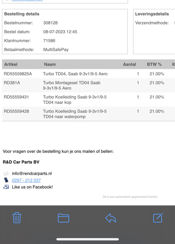

Toevallig afgelopen zomer dezelfde turbo wissel gedaan, nadat ik mijn originele GT17 naar de eeuwige jachtvelden reed op de dag dat hij getuned was. Achteraf gezien was de turbo al op sterven na dood.
Hierbij mijn ‘boodschappenlijstje’ van benodigdheden, hoop dat je er iets mee kunt!

Dank. Ik bestel gewoon maar beide mogelijke banjobouten en een overgangsring bij JenD. En dan hoop ik dat daarmee alle mogelijke variaties zijn afgedekt.
