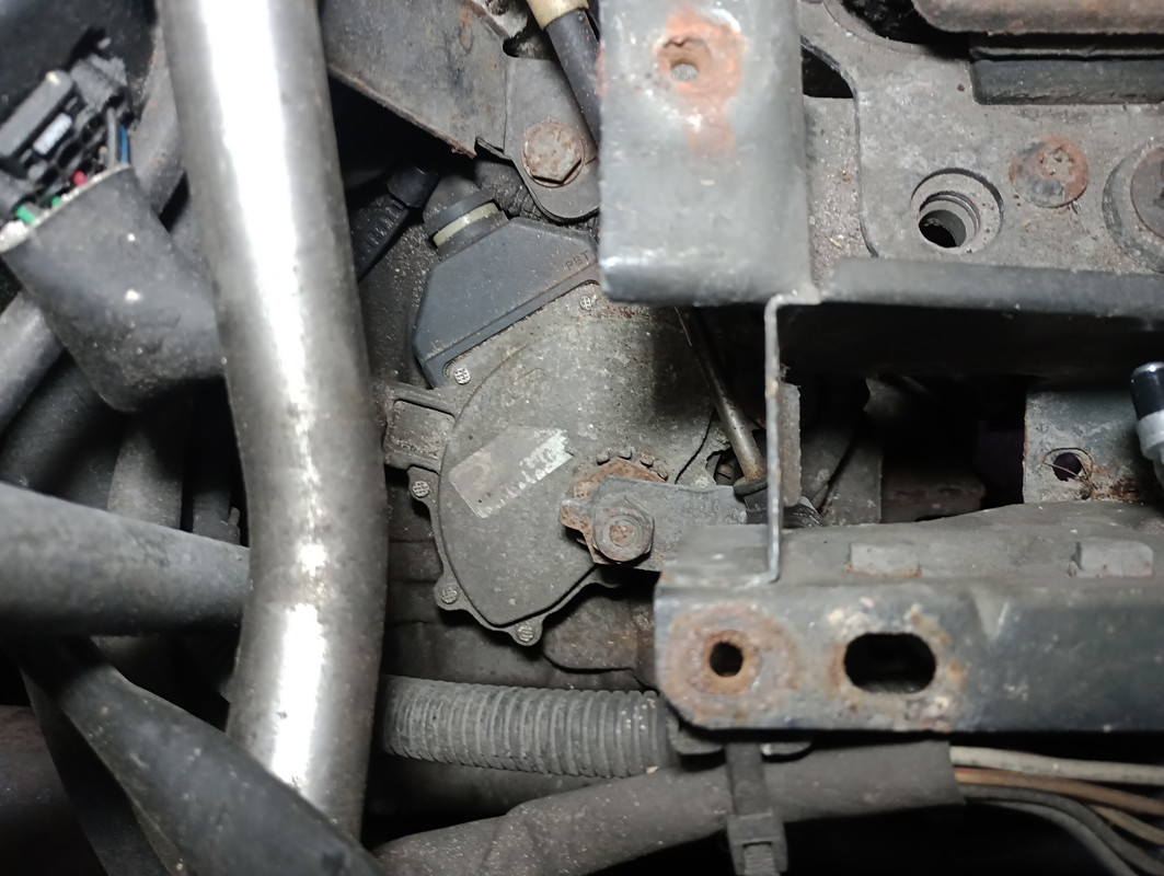

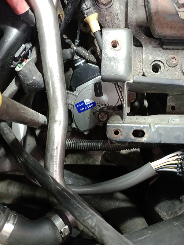

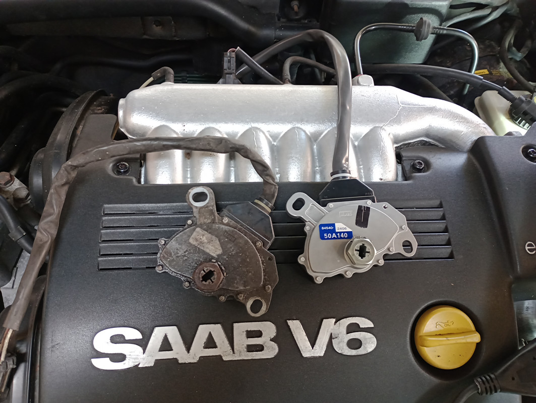

Nieuwe positie sensor besteld en vandaag ingebouwd.
Ik heb geen ervaring met deze klus, en heb het op onderstaande manier gedaan, zijn vast ook nog wel andere manieren:
Accu eruit
Accubak eruit
Centrale moer met hevel op de sensor loshalen
Beide moeren waarmee de sensor op de bak zit, loshalen
Oliepijlstokbuis bij aansluiting op de bak schoonmaken
Oliepijlstokbuis uit de bak wrikken
Nu kan tweede bout waarmee de sensor vast zit op de bak, eruit gedraaid worden
Stekker losnemen
Tie-wraps verwijderen
Sensor kan nu naar boven getrokken worden om van het asje met de platte kanten te komen (zat bij mij behoorlijk vast)
Montage:
Omgekeerde volgorde :D
Las ergens dat de nieuwe sensor altijd wordt geleverd ingesteld op de "N"- positie (neutral). Heb dit maar voor de zekerheid in acht genomen, maar heb er geen idee bij wat de waarde van die informatie is. het heveltje kan er toch maar op 1 manier op, eventueel de kabel langer maken door de pook te verschuiven lijkt mij, maar goed....
Testrit gedaan, lijkt ok, achteruitrijlampen worden ingeschakeld bij "R", dus voor nu goed.

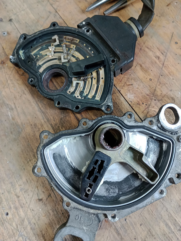

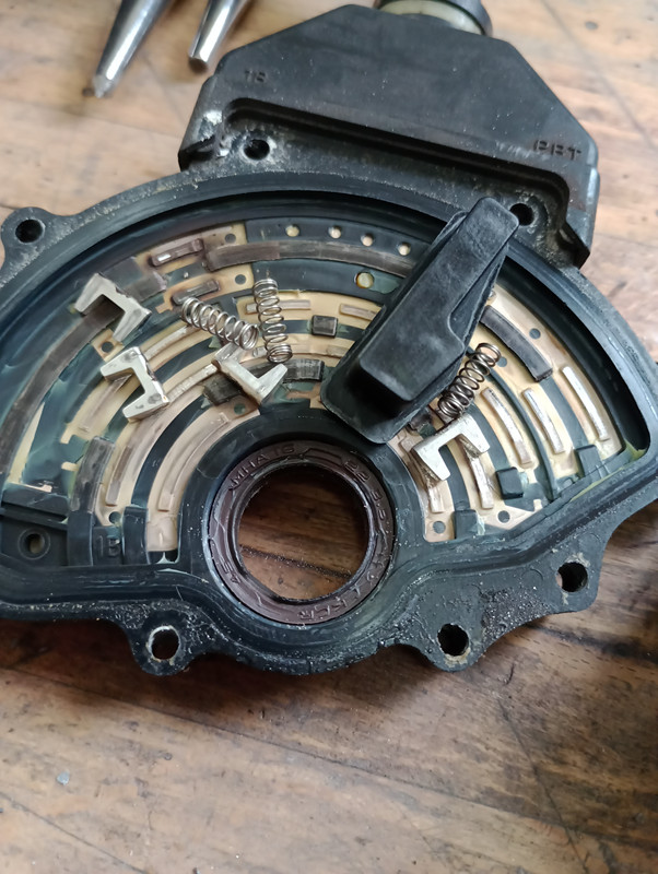

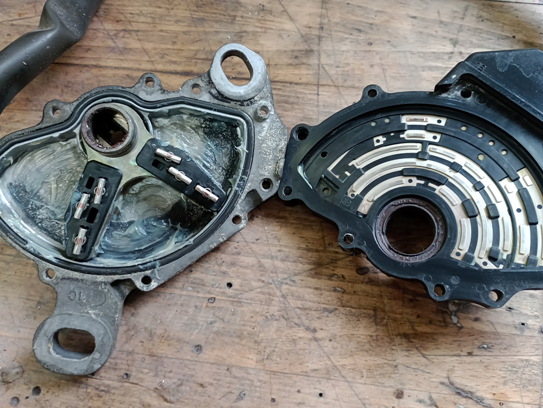

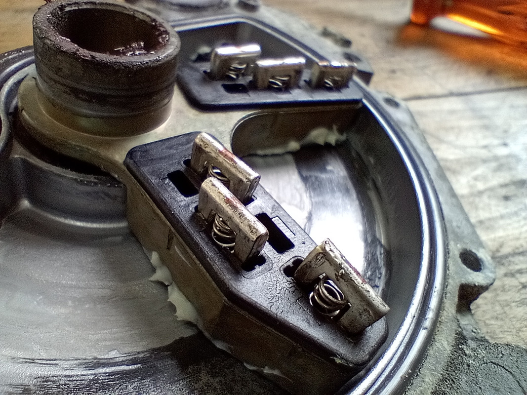

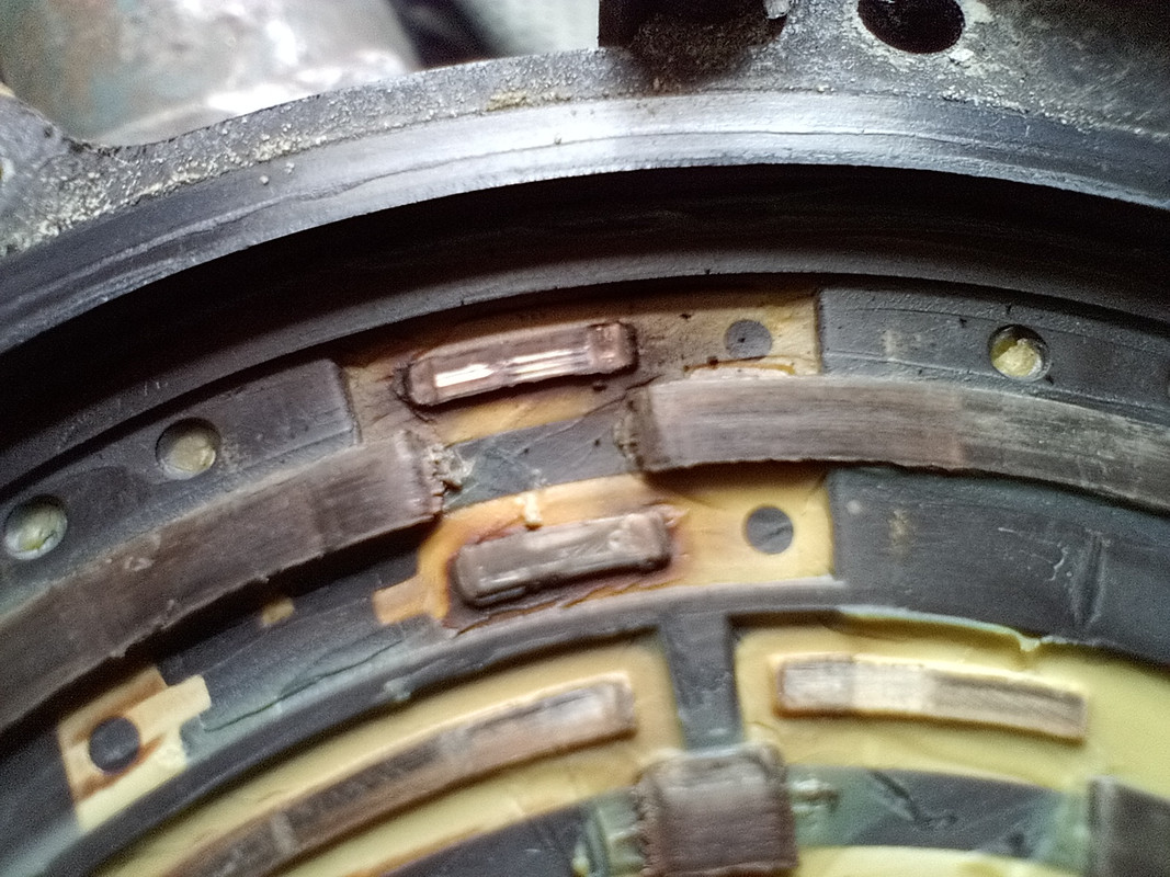

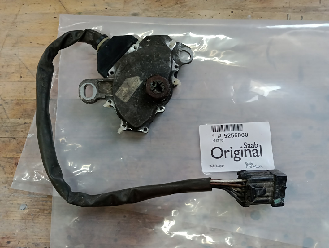

De oude sensor heb ik open gemaakt:

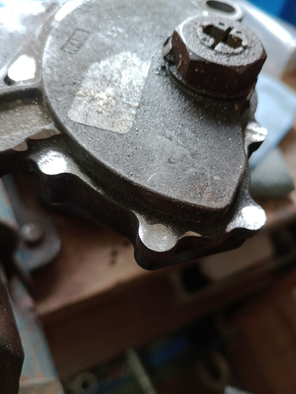

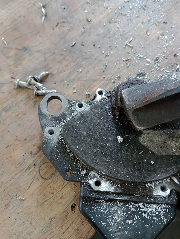

De alu " holle klinknagels" met powerfile afgeschuurd, en met 3 mm boor uitgeboord
Hierna de twee delen eenvoudig van elkaar gescheiden
Vrij solide en simpel systeem wel wat vervuiling (waardoor slechte contacten op sommige momenten?)
De boel schoongemaakt, nieuw vet er in
Delen weer op elkaar gezet en wegens gebrek aan M3 bevestigingsmateriaal nu even met tie-wraps bij elkaar
Ga deze in ieder geval bewaren, weggooien kan altijd nog
