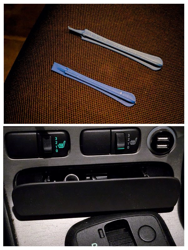

Zoals de titel zegt, de asbak zit dicht, en ik krijg hem niet meer open. Waarschijnlijk zitten er ringen in van het kroost.
Iemand een tip hoe ik dit open (of los, afhankelijk van waar je vandaan komt) kan krijgen zonder de boel te slopen?

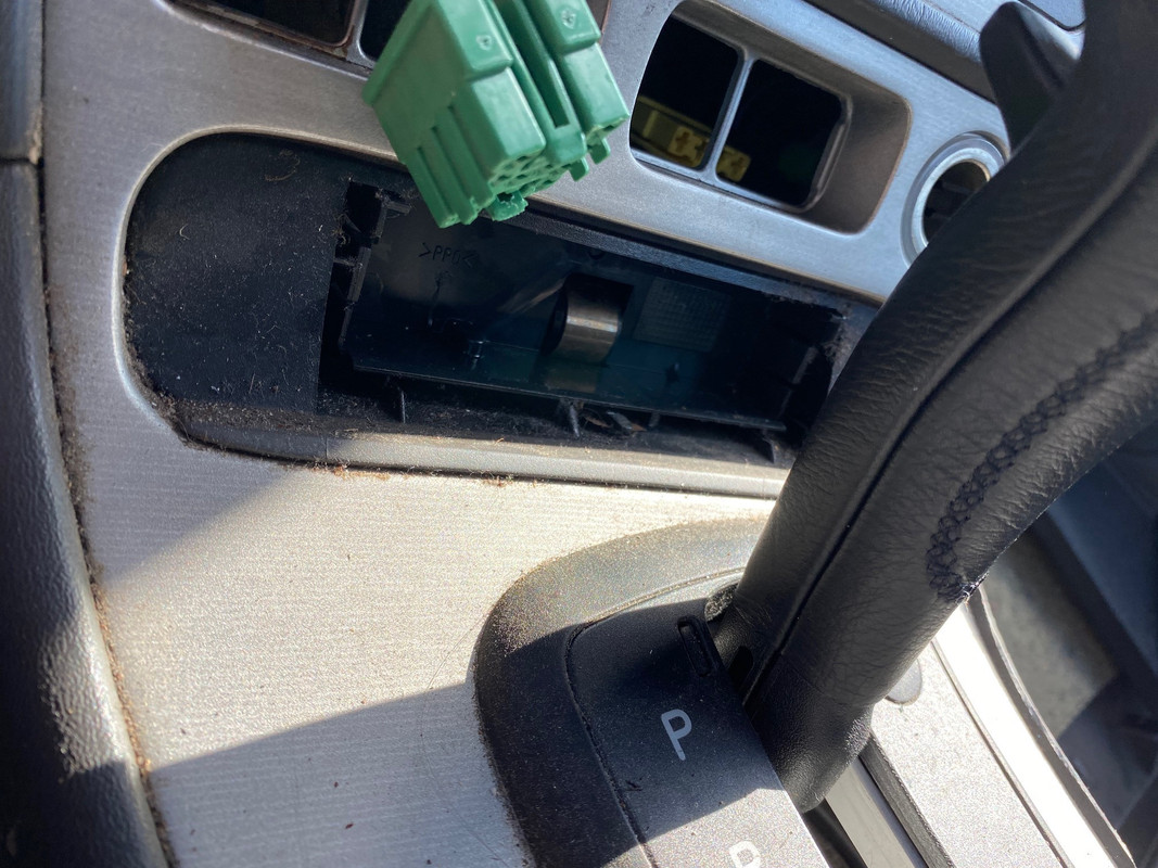

Tja, de asbak is een kwetsbaar ding. In de auto is het lastiger. Ik zou de regelunit voor het binnenklimaat er uithalen, dan kan je de schakelaar(s) van stoelverwarming (en ventilatie) er uit drukken voor de ruimte.. En via het gat van de regelunit proberen de asbak met wat beleid voorzichtig naar buiten te duwen. Dan is ie weliswaar nog niet open maar heb je hem iig los. Dan vooral voorzichtig proberen te openen want fragiel (en oud) plastic. Wel even de versnellingspook (aut. of hand maakt niet uit) naar achter zetten voor ruimte.

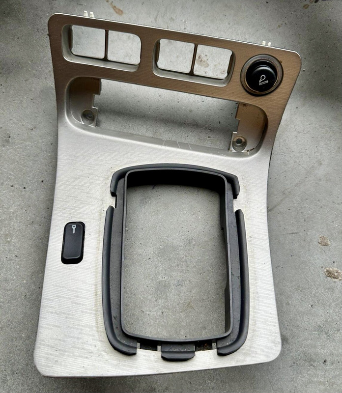

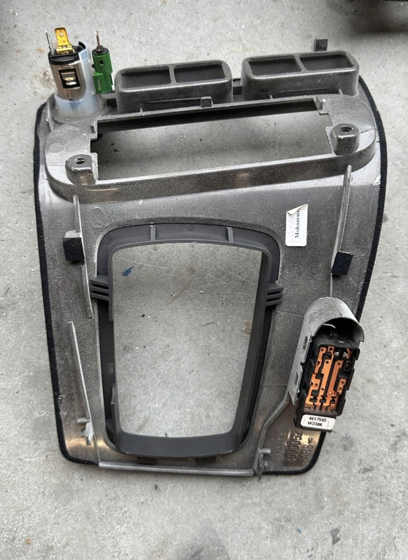

Paneeltje rond asbak ziet er zo uit, zie hieronder (maar hoeft er niet uit). Kan ook niet want er zitten 2 torxschroeven achter de asbak waarmee dus nu niet bij kunt.

Lukt het nu niet dan kun je op de plek van de schroeven twee gaten boren. En dan de schroeven eruit draaien. Dan is je asbak wel gemold maar dan kun je een gebruikte plaatsen. Die kosten ook de wereld niet. Hoop voor je dat het zo lukt met plastic gereedschap.

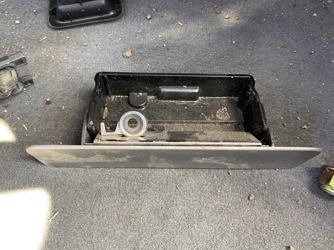

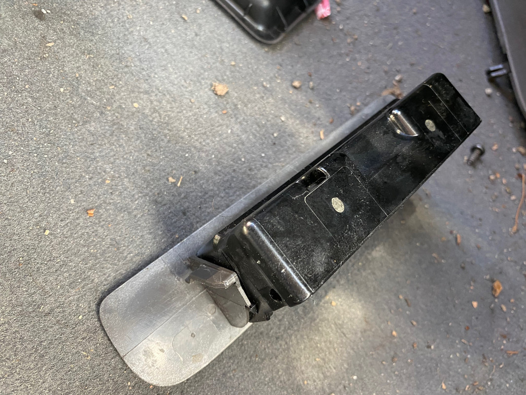

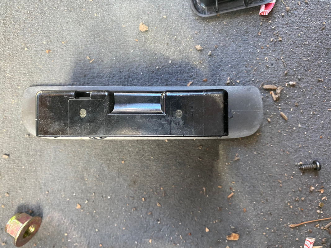

Bericht door Barboer » do 17 okt, 2024 21:45
Soms is het simpeler dan je denkt...
