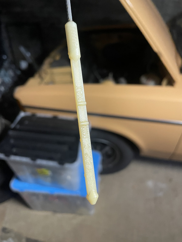

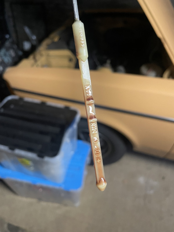

Ik dacht ik ga even het peil checken nu. Schiet mij maar lek, maar… het lijkt mij dat er toch veel teveel in zit?op schreef: ↑wo 11 dec, 2024 14:21Voor 95 twinturbo:
oud topic over automaatolie en verversen:
viewtopic.php?f=8&t=134327&start=90
-Huidige km-stand: 217.000, gekocht met 194.000
- Dus al zeker 23.000 en 2 jaar niks aan gedaan. Daarvoor weet ik het niet
- Temperatuur buiten vandaag ongeveer 8 graden
- Motor was al minstens 3 uur koud
Peilstok zoals je ziet schoon erin gegaan. En voor de foto zelfs rechtop gehouden zodat er geen twijfel kan zijn dat het peil hoger lijkt omdat de olie is ‘uitgelopen’ door horizontaal houden van de peilstok.
Droog erin en heel nat eruit dus, naar mijn idee. Klinkt als een B-kant van een slechte carnavalskraker uit de jaren ‘70, maar allez.

Gepeild bij lopende motor? Anders zegt t helemaal niks.
9000-95
Re: Automaatstoring
Inderdaad. En dan bij voorkeur warm peilen, koude peil is ook niet erg nauwkeurig.
Re: Automaatstoring
https://saabwisonline.com/9-5-9600/1999 ... luid-level
Warm meten heeft bij mij ook de voorkeur. Wel met de tech goed de bak temperatuur monitoren, wat het komt vrij nauwkeurig.
