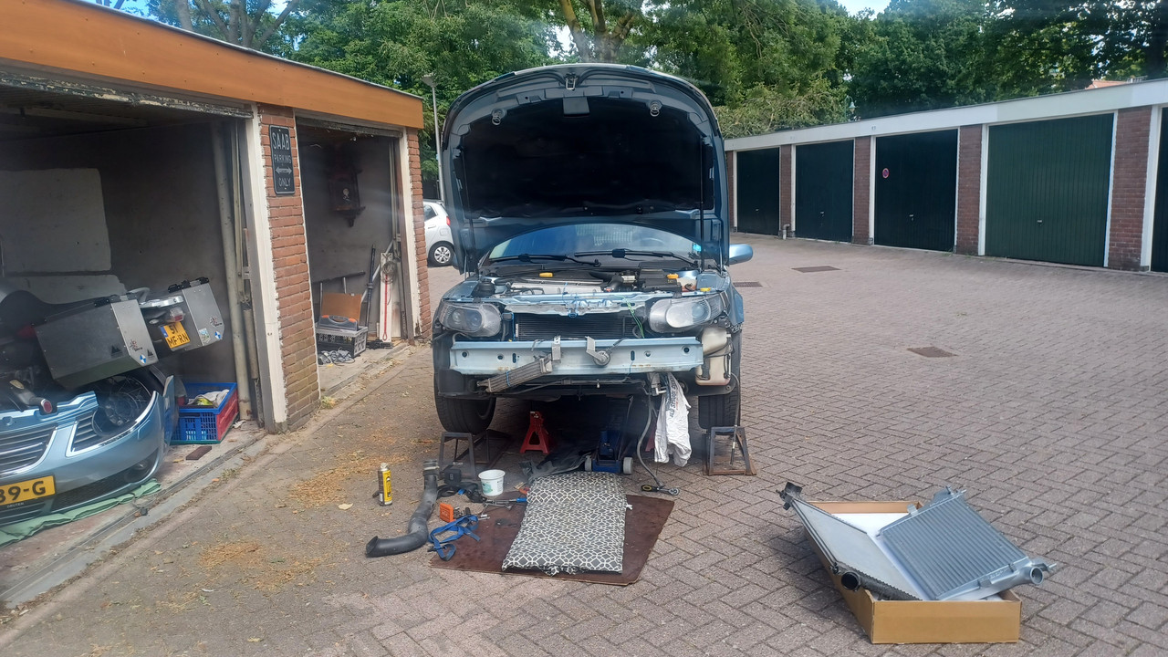

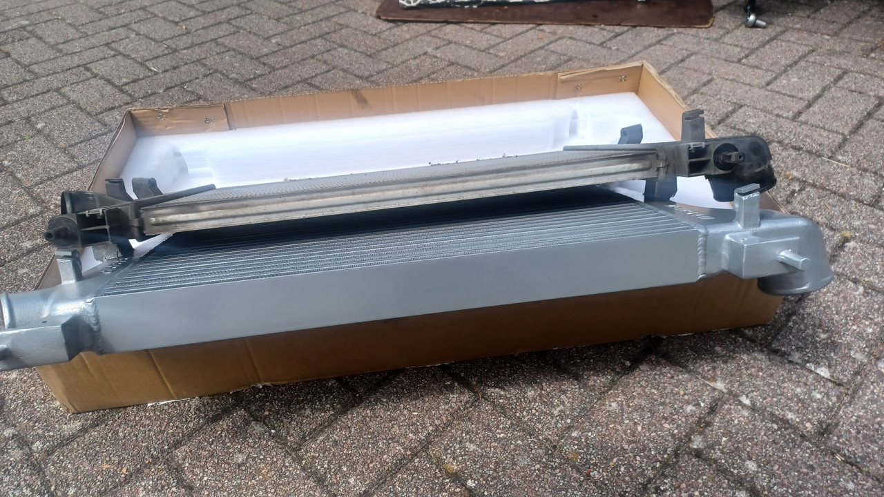

Vandaag zou ik vrienden helpen verhuizen dus Halvar heeft lekker heen en weer gereden met een grote tandemasser er achter. Dit om de 9-5 niet op te warmen, want het vermoeden was dat we op tijd klaar zouden zijn. Moeder de vrouw was met de tweeling naar de trekkertrek dus geen afleiding.
Om 12uur stond de auto al omhoog en 13.15 was de oude intercooler er al uit.
Ik vond wel wat veel olie in de slangen zitten, al verbruikt hij niets.
Je ziet wel duidelijk het verschil met de do88 en de originele.
Die do88 is wel echt een kwaliteitsproduct, heel mooi gemaakt.
En om 16uur stond hij weer op de grond en zie je helemaal geen verandering!
T was even lastig in mijn eentje, maar met een handvol elektra draad om alles uitde weg te knopen en een paar spanbanden is het gelukt.
