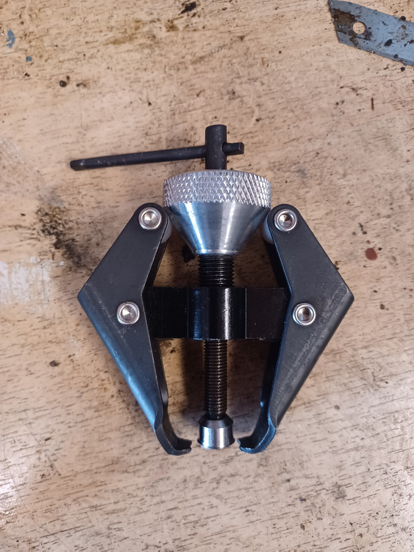

Afgelopen weekend dacht ik even een klusje tussendoor te doen: de ruitenwisserarmen een likje verf geven.
Ik heb het contact uitgezet met de ruitenwissers halverwege het raam.
Aan de binnenkant aan beide zijden een strook tape geplakt langs de wisser, dan kunnen ze makkelijk in de juiste stand terug.
Motorkap open.
Moer los en het ruitenwissertrekkertje er op, even draaien en....
niks!
Goed in de kruipolie gezet en..... nog niks!
Met een ringsleutel de trekker zo strak mogelijk gezet, het metaal begon op de moer al om te krullen.... niks.
Meer kruipolie en met een hamer zacht kloppen.... niks.
Het probleem is dat er onder de as een rubber balg zit en natuurlijk een hele kunststof kap én een voorruit die niet van hitte houden, dus de brander zag ik niet zo zitten.
Dan maar nog meer kruipolie en de trekker er de hele middag op laten zitten. Door de regen moest de motorkap weer dicht, maar dan moest het trekker er ook weer af.
Zondag verder....
Zondag eerst kruipolie, dan pas ontbijt.
En weer lopen prutsen. Werd uiteindelijk een herhaling van de dag er voor.... wat kan dat vastzitten zeg!
Maandag uit werk weer een poging, trekker op spanning en tikken, rommelen.... niks
Ok er was geen andere optie, de brander moest er op.
Ik vond een mooi eiken plankje van het parket, die paste mooi onder de arm op het raam en dan kon ik precies een stuk plaatstaal er tussen schuiven als hitteschild, deze lag nu los van de ruit en het kunststof.
Brandertje er op, 10seconden ongeveer... TIK! en los
Tip voor een ieder: doe wat moeite om een hitteschild te maken en pak de brander, 17jaar galvanische corrosie gaat niet los met kruipolie!

Motorkap open.
Zondag verder....
Het hitteschild:

Mooi voorbeeld van zorgvuldig gepast geweld gebruiken. Heb dit zelf nog niet eerder met een brander aangepakt. Je tip kan zeker nog weleens van pas komen. Mijn ervaring is dat ze namelijk vaker zo vast zitten. Ook als ze al eens gedemonteerd zijn geweest.
Ik keek even naar je foto en zag een voor mij ogenschijnlijk misschien een nog onbekend model ruitenwissertrekkertje. Kun je daar ook een aparte foto van plaatsen?

Re: Saab 9-5 estate aangeschaft: en we prutsen verder
Voila, ruitenwissertrekker van ome Ali. Link heb ik niet, ooit eens gekocht en voor het eerst dat ik hem zelf heb gebruikt
