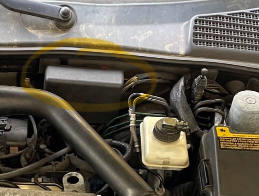

Reinig de elektrische stekkers, check ook de box tegen het schutbord, achter je "snorkel"

Barboer schreef:
vr 13 jun, 2025 12:52
Welke box bedoel je precies? Die achter de charge pipe? Schuin achter het remreservoir?

Bericht door Barboer » vr 13 jun, 2025 15:10
Deze bedoel ik.
