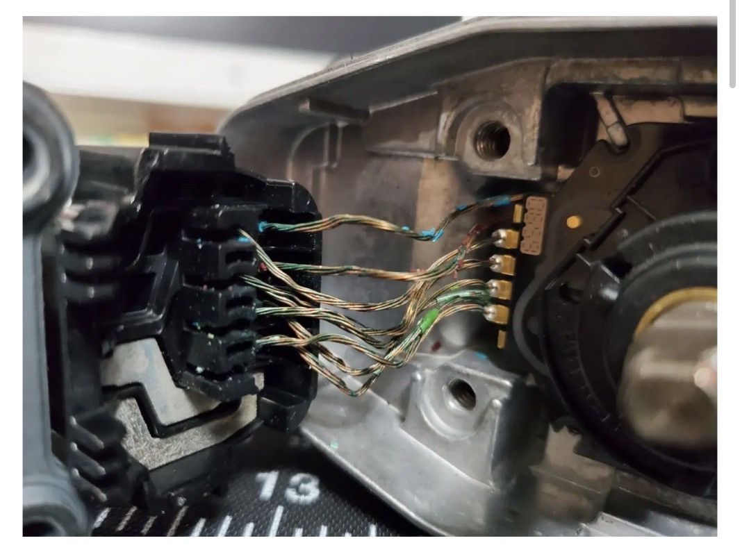

De isolatie van de bedrading vergaat. Daardoor ontstaat sluiting.

9323 schreef:
wo 26 aug, 2026 10:33
Dat zou toch een qick fix moeten zijn? Draadboompje vervangen. Of is het gkh lastig te demonteren?
Groet Daniël
9323
Berichten: 5907
Lid geworden op: zo 28 sep, 2008 13:47
Re: Saab 9-5 2006 Onrustig bij constant rijden
Bericht door 9323 » wo 26 aug, 2026 11:13
In theorie kan dat, maar in de praktijk is het nogal een klus. Maak er maar eens eentje open, dan zie wel waarom - het is een flinke kluwen op elkaar gepakte dunne draadjes.
SAABHobbyClubAmersfoort
Luthart
Berichten: 1779
Regio: NL - Provincie Drenthe
Bericht door Luthart » wo 26 aug, 2026 11:22
Dit bedoel je? Valt mee toch?
Groet Daniël
busy
Berichten: 4931
Bericht door busy » wo 26 aug, 2026 15:12
ja valt idd reuze mee, daarom zijn er ook gespecialiseerde bedrijven die dit repareren.

Als de storingen met de gkh-en enkel deze draadjes zijn, dan zal ik het in iedergeval proberen. Lukt het niet dan kun je het altijd nog wegbrengen. Op Saab central valt te lezen dat enkelen het zelf hebben weten te repareren.

@Luthart/Busy/9323: dat plaatje wat 9323 post is idd het probleem waar ik ook over gelezen heb. Ik zou me verder moeten inlezen of het voor mij ook goed repareerbaar is.. zo kundig ben ik nou ook weer niet :lol: daarom zou ik het liever aan een professional overlaten, maarrrrrrr... ff inlezen is altijd goed. Dank voor de tip van Saabcentral!
