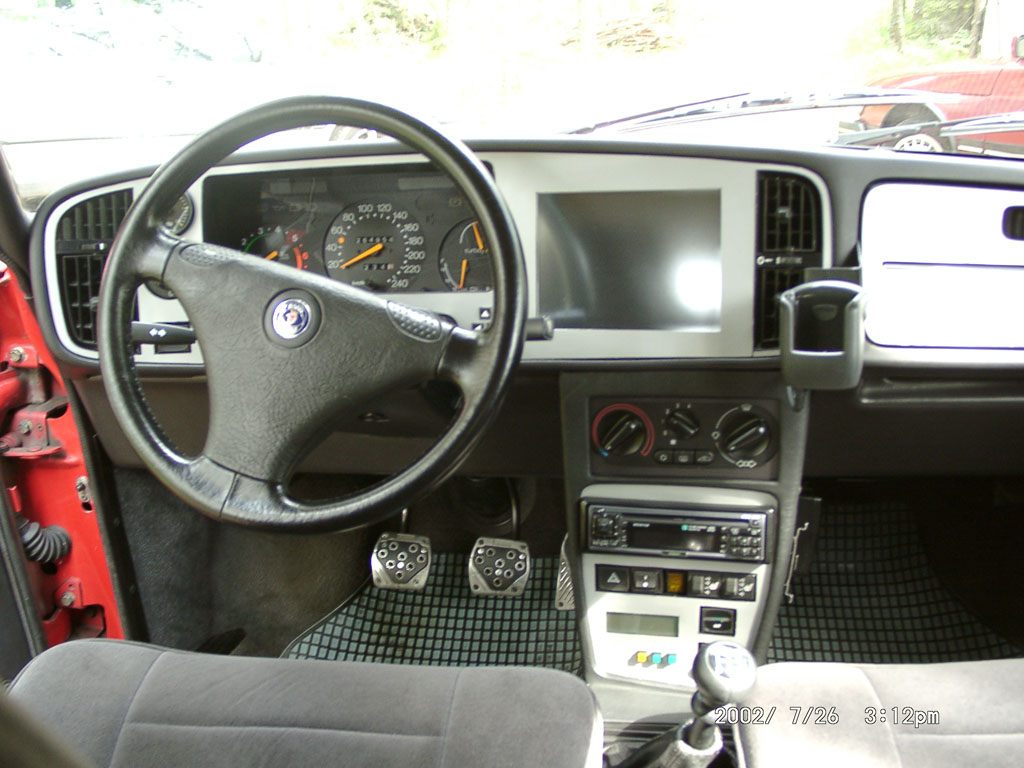

Hier is iemand uit Finland creatief geweest.
http://www.netma.fi/jouko/saab/interior.html

Het scherm zit er best mooi in, maar de middenconsole is niet zo'n succes...

Bericht door RoccoH » ma 07 nov, 2005 12:07
ik moest echt vijf (5) keer kijken voordat ik zag dat het een Classic 900 is... :roll: lijkt wel een Citroën/Peugeot bedieningspaneeltje voor de bediening van de verwarming. Zal hij dan ook de kachelkraan verwijderd hebben? lijkt me niet echt gezond om een lekkende kachelkraan te krijgen achter je tft-scherm! :P

Bericht door 9000 freak » ma 07 nov, 2005 13:10
RoccoH schreef:ik moest echt vijf (5) keer kijken voordat ik zag dat het een Classic 900 is... :roll: lijkt wel een Citroën/Peugeot bedieningspaneeltje voor de bediening van de verwarming. Zal hij dan ook de kachelkraan verwijderd hebben? lijkt me niet echt gezond om een lekkende kachelkraan te krijgen achter je tft-scherm! :P
die bediening komt volges mij zo uit de 900NG.
Kweenie of die ook in de classic zit.
RoccoH
Bericht door RoccoH » ma 07 nov, 2005 13:43
de classic heeft vacuümbediende kleppen en een kachelkraan/radiator die op het koelwatercircuit is aangesloten. Ik gok dat zo'n 900NG gewoon schuifjes met heeft met gewone luchtverwarming?
