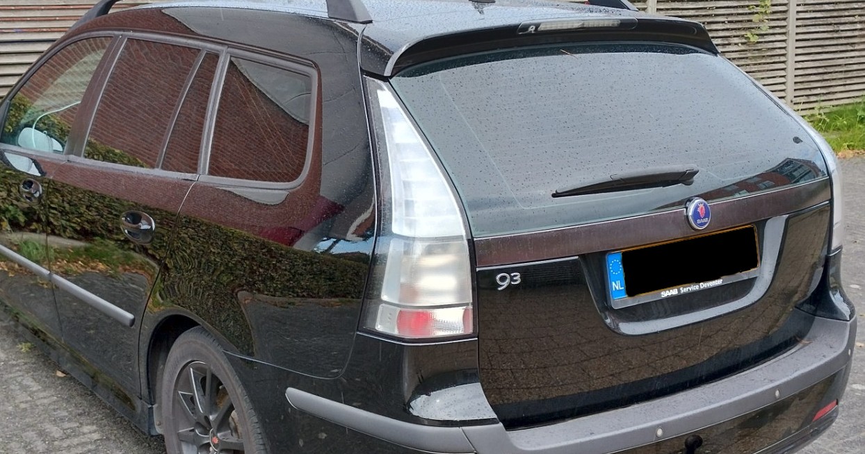

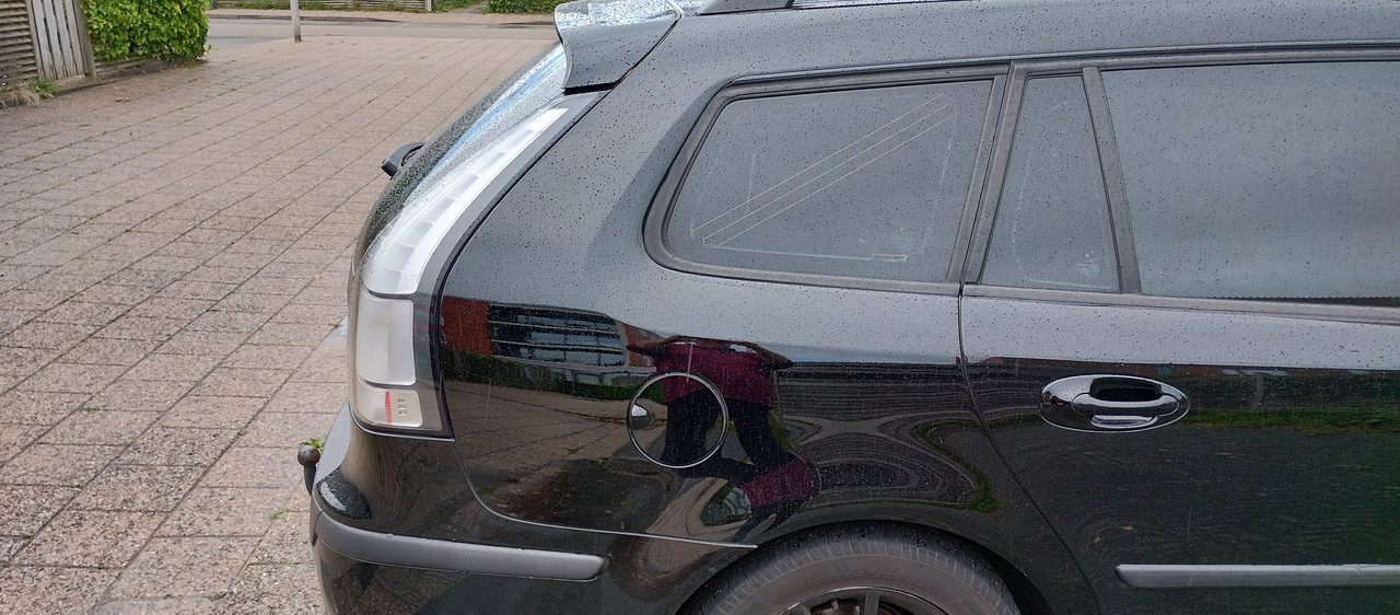

Hier de beloofde foto`s, ben zeer tevreden!
Velen uit de buurt riepen dat ziet er mooi uit
Advies zeker niet met 30 graden gaan monteren ivm krullen folie!!
Na 2 a 3 dagen langs de randen nalopen (moest bij mijn achterraam) en heb daar ook de lijm langs gedaan....

Het lijkt er veel op, maar dan als tint folie/film.
Na 2 dagen eraf gehaald en weer gemonteerd ook dat ging easy.
Zou zeggen probeer het en bevalt het je niet dan maak je er vast wel een andere Saab fan blij mee
Wel jammer dat als je van binnen naar buiten kijkt er een lichte waas inzit, maar daar wen je wel aan
