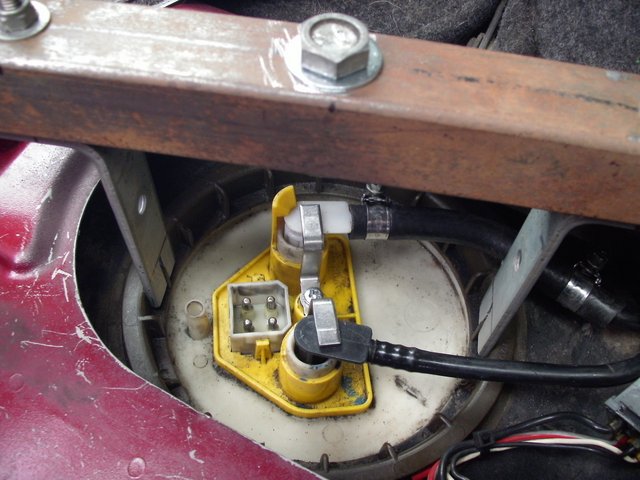

Waar bevinden zich de koolborstels van de pomp?
Wat bedoel je precies met "slecht contact bij de tank"? De stekkers en kabels hem ik gecontroleerd. Dat ziet er allemaal goed uit. Is er nog iets anders waar ik naar kan kijken?

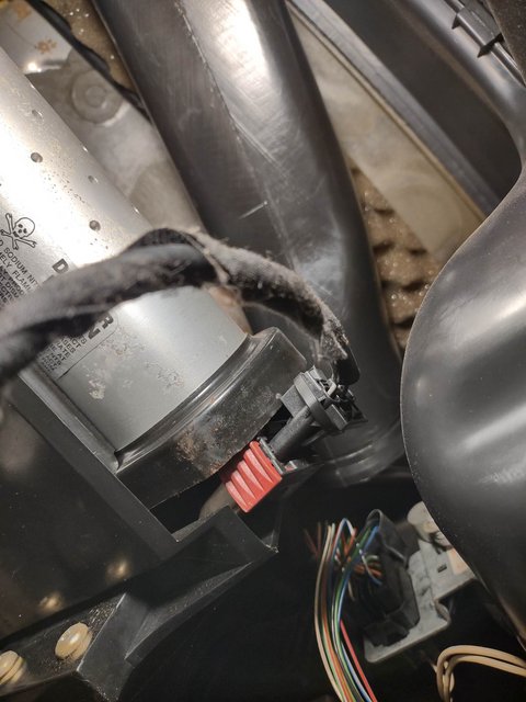

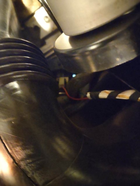

Ook heb ik sinds gisteren nog iets nieuws aan de hand. Nadat ik de pomp had terug geplaatst hoorde ik met een draaiende een ineens een soort van gorgelend geluid bovenop de pomp. Net of deze ergens valse lucht trekt. Ik heb alles nagekeken en het zit goed in elkaar. De sluitring zit muurvast en de rubber daaronder lijkt nieuw (die zal mijn garagist vervangen hebben)
Als ik goed luister en voel lijkt het geluid te komen van de aanvoerleiding met het witte klepje. Deze zijn ook vervangen maar kan het zijn dat dit toch weer stuk is? Zit daar misschien een terugslagklepje in wat stuk kan zijn? Onder het rijden ondervind ik hier geen problemen van.
In de motor van de pomp. Kan je niks mee anders dan de hele pomp vervangen.
Uitgebogen contacten in een connector, waardoor ze niet meer goed klemmen. Maar dat zou je moeten vinden met de rammel test.

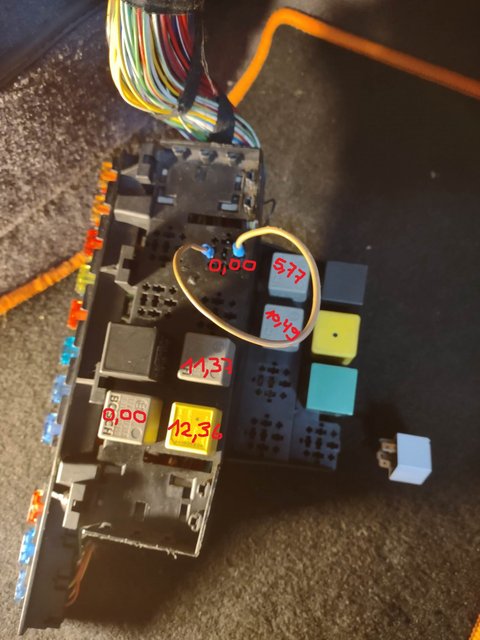

Ik heb vandaag de spoelspanning gemeten bij het brandstofpomp relais, die was 0,00. Ik heb daar dus niets gemeten. Omdat ik niet wist welke waarden ik precies moest verwachten heb ik bij de vergelijkbare relais (C,F,H en I) ook maar de spoelspanning gemeten, alsook bij het startrelais. Telkens tussen aansluiting 85 en 86 van de relais voetjes.
Misschien dat dit jullie ook wat verdere informatie geeft. Ik meet daar heel verschillende waarden (zie foto)
Op de foto zie je al wel de draadbrug tussen 30 en 87 bij het pomp relais, maar dat heb ik na het meten pas geplaatst. Ik dacht, ik probeer dat toch nog maar want misschien scheelt er ook iets bij de pomp. De pomp draaide zodra ik de stekker terug stak. Voor alle zekerheid nog eens gemeten. Daar was qua spanning alles goed. Alles nog eens goed door elkaar gerammeld maar de spanning bleef redelijk continu rond de 12,14 V en de pomp bleef draaien.

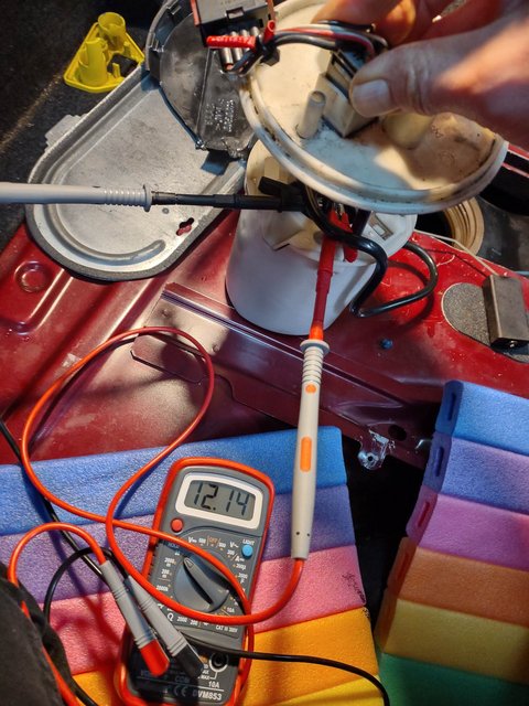

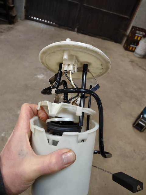

De pomp zelf ook nog eens van dichtbij geïnspecteerd maar daar zaten ook alle kabeltjes netjes op hun plaats en goed vast. Het enige wat ik daar wel zag was dat de witte plastic ring maar half rond de rubber net boven het pompje zelf zat (zoals je op de foto ziet) Deze heb ik terug op zijn plaats gestoken in de hoop dat het de oplossing zou zijn voor het "gorgelend, slurpend" geluid wat ik eerder vernoemde, maar helaas niet. Dit schijnt echt wel te komen vanaf de witte plug bij de aanvoer. Net of de rubbers rond de plug niet goed afdichten. Ik zal zo nog eens een nieuw bestellen.

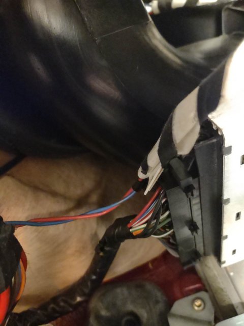

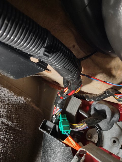

Daarna ben ik op zoek gegaan naar de gele stekker om de onderbreking van het pomp relais te overbruggen. Ik heb overal gezocht boven de zekeringen en relais kast, maar ik vind geen gele stekker. Kan het zijn dat die bij mij een andere kleur heeft? Of moet ik nog ergens iets openmaken om bij de stekker te komen?

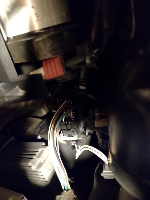

Ik heb alles wat er boven de zekeringenkast te vinden is zo goed mogelijk proberen te fotograferen. Buiten wat er op de foto's staat, is daar niets van kabels of stekkers te zien. Misschien kan je me vertellen wat wat is en waar ik moet zijn?
Dat moet je meten terwijl je probeert te starten. Pomp wordt alleen dan aangestuurd (en heel kort bij eerste keer contact aanzetten).

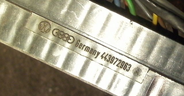

Misschien die grote zwarte stekker op de tweede foto? Zou de eerste zijn die ik zie die niet geel is, maar je weet nooit.
Wat staat er op het kastje waar hij op zit?

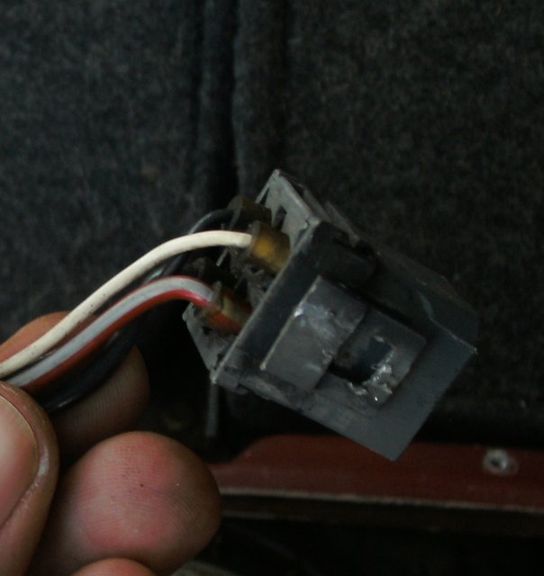

Die gele plaatjes met twee lipjes op de benzinepomp (soms zijn ze wit trouwens) heb ik gebruikt voldoende op voorraad. Dus als je de klem-modificatie storend vindt mag je in Amersfoort gerust dat metalen beugeltje komen omruilen voor een geel plaatje.

Spoelspanning heb ik bij het pomp relais kunnen meten door de sleutel naar de startpositie te draaien. 12,5 V.

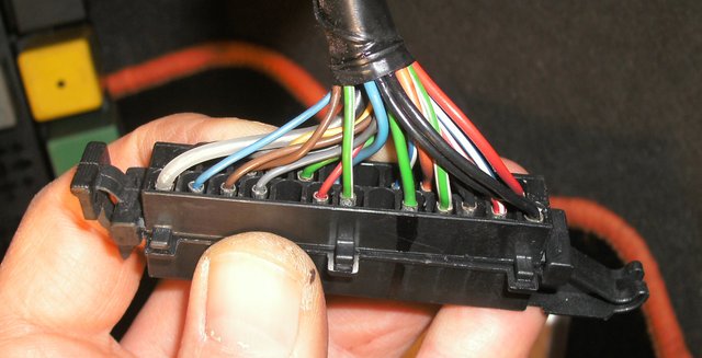

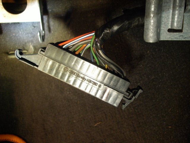

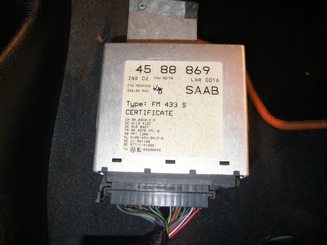

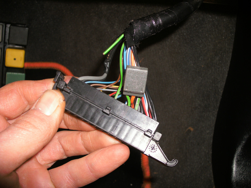

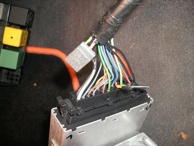

Ook ben ik op zoek gegaan naar de alarm module. Daar zit bij mijn auto inderdaad een zwarte stekker i.p.v. een gele.
Bij mij ziet dat er zo uit:
De module zat vast met een popnagel i.p.v. een parker. Ik weet niet of dit origineel is. Iets anders aan de stekker wat me ook niet origineel leek was het volgende:
Aangezien er bij een Saab op de kleinste onderdeeltjes "Saab" gestempeld staat vond ik het erg raar dat op de stekker de logo's van Volkswagen en Audi te zien waren??

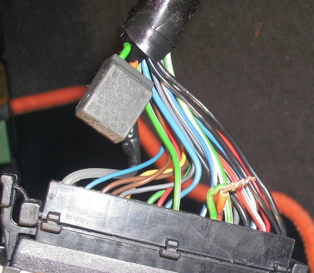

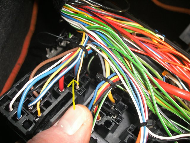

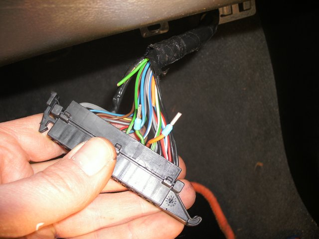

Dan ben ik bij de stekker op zoek gegaan naar pen 9 en 22. Volgens het schema zit er in 9 een blauw/rode kabel, bij mij was dat een groene (er zat geen blauw/rode kabel in de stekker) Bij pen 22 zou een groen/witte zitten maar dat bleek een lichtbruine te zijn. Er waren wel twee groen/witte kabels te zien in de stekker, maar die zaten niet bij de juiste pennen.
Het werken aan mijn auto doe ik momenteel bij mijn vriendin in de schuur. Zelf heb ik geen plaats in mijn garage en het is te slecht weer op er buiten aan te werken. Wat ik wil zeggen is dat ik niet de juiste materialen bij me had, maar ik heb het gedaan met wat ik had.
De juiste kabelhulzen voor die stekker had ik al niet, dus heb ik dat maar opgelost zoals op onderstaande foto. Ook was ik bang dat wanneer ik deze stekker zou openmaken, de hele tros kabels eruit zou vallen.
Hierna geprobeerd de auto te starten zonder succes dus de andere twee uiteinden van de doorgeknipte kabeltjes ook met elkaar verbonden
Hierna startte de auto wel. Maar ik dacht dat ik misschien een fout had gemaakt door een brug op de stekker van pen 9 naar 22 te maken, dus deze verwijderd. De auto bleef mooi starten met alleen de twee kabeltjes op bovenstaande foto met elkaar verbonden.
Daarna even de sleutel uit het contact gehaald en weer proberen te starten. Toen deed hij het niet meer. Misschien iets met de startonderbreking?
Dus dat bruggetje maar teruggezet.
Door deze twee verbindingen te maken start de auto nu gewoon zonder de startonderbreking uit te zetten. Dus zonder op het linkse knopje van de afstandsbediening te drukken.
Aan de onderbreking van de startmotor ben ik niet aan geweest, dus dat heeft misschien iemand in het verleden al eens gedaan. Ik kan gewoon instappen, de sleutel omdraaien en wegrijden.

Voorlopig ziet het er dan ook als volgt uit:
Wat kan ik nog doen? Heb ik ergens een fout gemaakt? En waarom werken de 4 pinkers ineens niet meer als ik mijn koffer open?

Ik ben net al eens snel gaan kijken naar de aansluitingen van het pomp relais en die kleuren kloppen inderdaad niet. Op 86 zit een groen-witte draad, op 30 een rode, op 87 een iets dikkere grijs-rode,(volgens mij geen blauw-rood maar in ieder geval dezelfde kleur als die ik terugvind bij de stekker op de benzinepomp) en op 85 2 dunnere paarse.
Ik heb geprobeerd een foto te maken maar dat ging niet met al die kabels. Ik zag daar wel een blauw-rode kabel lopen maar die ging naar relais H (engine control system, volgens een schema) Dat is wel zichtbaar op de foto:
Het pomp relais zit daar net achter, maar je ziet er niet veel van. Je ziet wel de groen-witte draad erheen lopen...
De kleur die op aansluiting 87 van het pomp relais is identiek aan de kleur op de stekker van de pomp:
(aangezien het om aansluiting 86 gaat, zal dit niet veel uitmaken maar ik wilde het toch even meedelen)
Groen-wit vind ik terug op de alarm stekker, 2 keer zelfs. Rood-blauw (of grijs-blauw) niet.
Net als voorheen start de auto prima (nu zelfs zonder op de afstandsbediening te drukken). Het probleem doet zich enkel voor als de auto zonder stroom heeft gestaan.
Mijn excuses voor al de vragen maar ik wil het graag goed doen. En na al zoveel geprobeerd te hebben, wil ik ook graag doorzetten. Ik had het niet gekund zonder al je hulp.

Meter op het laagste ohm bereik, of de doorpiep stand als die er op zit. Dan één pen op de Trionic stekker 60 en met de andere alles van de alarmstekker af gaan tot je nul ohm meet. Als je meetkabels te kort zijn, verlengen met een stukje snoer
