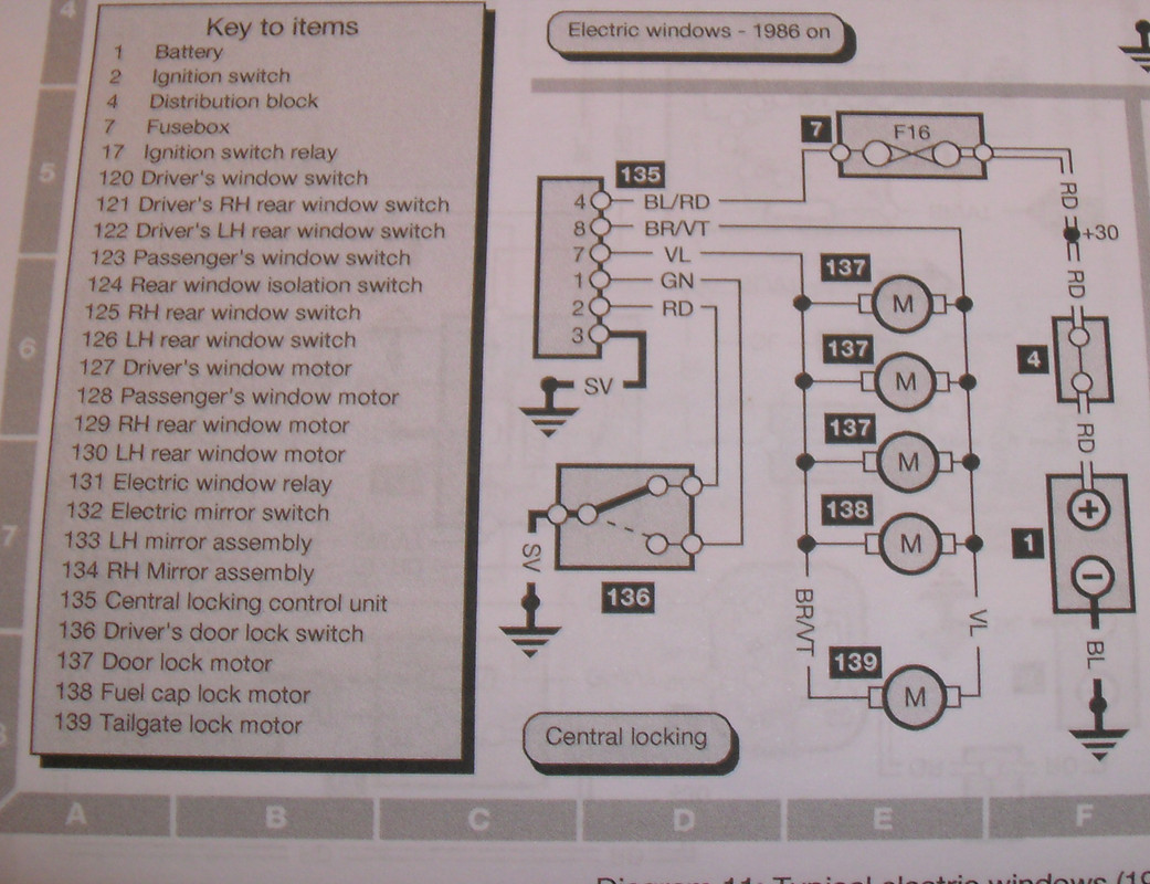

Ik heb intussen ook een werkplaatsboek gekocht en daar vond ik onderstaande afbeelding.
Ik zie op die afbeelding dat de kiekert ook verbonden is met het deurslot aan de bestuurderskant. Kan daar het probleem misschien liggen? Het is ook al een tijdje zo dat het waarschuwingslampje van de bestuurdersdeur niet meer uitgaat. Ook niet met de deur gesloten. Ik had wel al eerder problemen met de CV maar zou het kunnen dat het één met het ander te maken heeft?

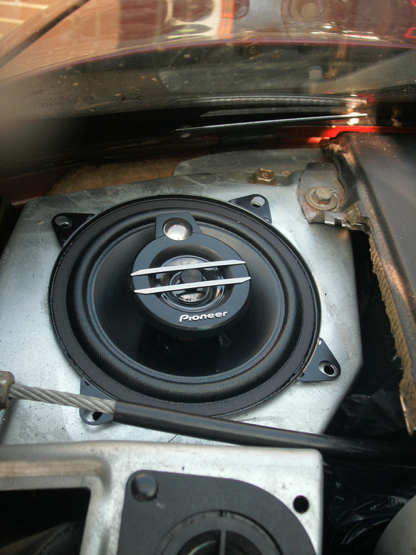

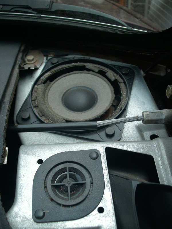

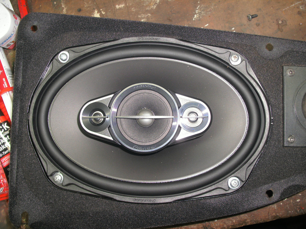

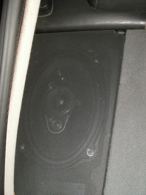

Nog iets helemaal off topic, maar waar ik toch graag even mee wil uitpakken :D :
Zoals je op de laatste foto kan zien was het wel nodig de voorste speakers te vervangen. Aangezien ze bijna 30 jaar oud zijn, heb ik dan ook de achterste maar vervangen.
Voor heb ik gekozen voor een 3-weg systeem, achter voor een 4-weg. De originele tweeters heb ik afgesloten, maar laten zitten zodat ik geen "lege gaten" heb.
Ik heb enkel de speakers vervangen, voor de rest niets. En ik moet zeggen, ik ben erg tevreden over het resultaat. En ook nog eens niet te duur!

Over de CV. Ik weet niet of het één of meerdere problemen zijn.
Om te beginnen werkt er helemaal niets met de knoppen. Niet op de afstandsbediening en niet met de knop op de middenconsole. De knop op de afstandsbediening kan misschien aan het alarm gelegen hebben maar dat verklaart niet waarom de knop op de middenconsole niets doet (denk ik althans).
Toen ik de auto pas had deden alle knoppen het wel, maar ze hebben het allemaal stilaan begeven. Zowat tegelijkertijd. Eerst deden ze af en toe niets, dat veranderde dan in af en toe wel, en tenslotte helemaal niet meer.
Zoals ik al zei heb ik de kiekert reeds enkele malen vervangen. Recent nog door een getest exemplaar via iemand hier op het forum.
Met de sleutel op de bestuurdersdeur werkt de CV wel, maar helemaal niet zoals het hoort.
Als ik de deuren wil sluiten, sluiten ze alle 4 maar gaan inderdaad gelijk weer open. Als ik de sleutel naar rechts gedraaid vasthoud dan blijft de bestuurdersdeur gesloten maar dit heeft geen effect op de andere 3 deuren.
Als ik de deur open met de sleutel, dan opent enkel de bestuurdersdeur. De andere 3 blijven gesloten.
De bestuurdersdeur sluit goed. Deze valt mooi dicht, ik hoef ze niet dicht te gooien of zo. Ook voel ik geen weerstand als ik de sleutel in de deur omdraai.
Echter, het waarschuwingslampje van de bestuurdersdeur blijft wel aan, ook met de deur dicht. Omdat de deur toch goed sluit dacht ik dat er een foutje zat in de lichtschakelaar van de deur. Maar daar kan ik zo direct niets vinden.
Dat waarschuwingslampje is pas beginnen branden toen de problemen met de CV al een hele tijd bezig waren, dus ik weet niet of het daar iets mee te maken heeft.
Misschien ook nog belangrijk om te vermelden is dat ik met het openen van de kofferbak nooit een probleem heb gehad. Niet met de afstandsbediening en niet met de knop in de bestuurdersdeur. Deze heeft altijd perfect gewerkt.
Ik ben 99% zeker dat het niet aan de kiekert ligt. Het zou wel heel toevallig zijn als ik 5 kapotte kiekerts geprobeerd heb. En de laatste was gegarandeerd getest heeft men mij vertelt.
De motortjes lijkt mij ook niet het probleem aangezien alle deuren met exact hetzelfde probleem zitten.
Dus misschien het deurslot? Maar kan dat ook verklaren waarom de knoppen op de afstandsbediening en de middenconsole niet werken?

Yuri_Peter schreef:
zo 11 jun, 2023 22:22
Geen reactie op de knop in de middenconsole, dan is toch echt de kiekert heel verdacht. Is die bewuste geteste kiekert ook getest op de werking van de knop? Of alleen op het open/dicht gaan met de sleutel. Da's namelijk een andere ingang, vaak werkt deze niet door losse soldeerverbindingen op de printplaat van de kiekert bij de connector. Kan volgens mij niet veroorzaakt worden door het deurcontact, maar 100% zeker weet ik dat niet.
Merendeel van de kiekerts die nog niet onderhanden genomen zijn heeft problemen. Ze zijn allemaal 25+ jaar oud inmiddels. Openmaken, beide relais vervangen en de print doorsolderen, dan kan hij er weer 25 jaar tegen.
Das met zekerheid het contactje in het slotmechanisme van de bestuurdersdeur dat niet goed werkt. Weet zo niet of je dat los kan vervangen, of dat je dan het hele mechanisme moet wisselen. Waarschijnlijk kan je het ook afkoppelen, dan mis je alleen de terugmelding als de deur niet goed dicht zit. Is in elk geval beter dan de auto niet op slot krijgen.
Da's een ander contactje in je deur, is niet gerelateerd aan de CV.
Als je het binnenpaneel loshaalt zie je een zwart blokje zitten waar twee draden uit komen. Daarin zit een reedschakelaar die bediend wordt door een magneetje op een hefboompje van het slotmechanisme. Of het reedcontact is stuk, of de magneet is eraf gevallen. Meestal dat laatste. Met wat geluk ligt hij nog onderin je deur.
Kofferbak bediening is geheel losstaand van de CV dus dat kan kloppen.

Nog een vraagje: als ik een afstandsbediening setje wil inbouwen voor de centrale vergrendeling, welk type koop ik het best en waar en hoe sluit ik dat aan?
Die setjes zijn allemaal universeel. Handigste is er eentje waarbij de uitgangen als los relaiscontact zijn uitgevoerd, dus niet intern voorbedraad naar plus of min. Maar anders is het ook wel te maken, heb je eventueel een extra relaistje nodig voor de kofferbak (als je er eentje met derde functie hebt). Voor het aansluiten kan je het Eagle verwijder topic gebruiken, daarin staan ergens de aansluitingen op de alarmmodule stekker. Daarop zitten:
2 aansluitingen voor open/dicht, die moet je ontvanger naar massa schakelen.
1 aansluiting voor het openen van de kofferbak, moet hij naar plus schakelen.
2 aansluitingen voor de knipperlichten, naar plus schakelen.
Continue 12V en massa zit ook op de connector.
De schema's in de Haynes zijn niet erg accuraat. Beter die pdf gebruiken die op het net rondzwerft.

Off topic reactie:
Pioneer speakers, welk type heb je gekozen en waar besteld? Mijn voorste speakers zijn ook aan vervanging toe...

Of de laatste kiekert ook getest was op de knop op de middenconsole weet ik niet. Intussen is die kiekert ook al retour afzender.
Ik heb er genoeg liggen om eens een poging te wagen om de 2 relais te vervangen.
Dat zal ik eerst eens proberen en kijken of de knop dan wel werkt voor ik aan het slotmechanisme begin. Wel sterk dat ik met een heel assortiment kapotte kiekerts zit. Maar ja, zoals je zegt, die gaan ook allemaal al een hele tijd mee.
Zijn dit de relais die je bedoelt in de "Fix de kiekert" handleiding?
https://sinuss.be/products/g5le-14-dc9- ... w0QAvD_BwE
Haynes was het enige werkplaatsboek dat ik kon vinden voor een 9000. Voor onze 900 classic heb ik het werkplaatsboek van Bentley besteld, maar zover ik kon zien hebben die geen boek voor een 9000.
De PDF die je bedoelt heb ik meteen naar mijn HD gedownload toen je hem deelde in dit topic :wink:
