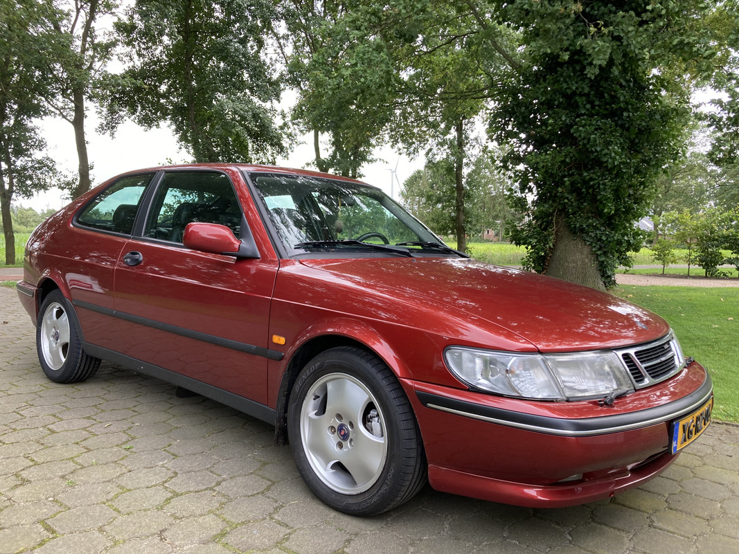

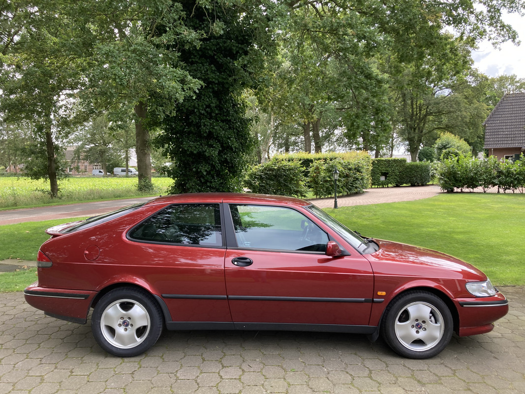

Erg blij met de looks!
Re: Mijn turbo coupe uit 1997
Bericht door DV 9-3 » za 06 jul, 2024 18:35
Kan 't me helemaal voorstellen. Het is ècht een pláátje, zo mooi! Geniet er van!
