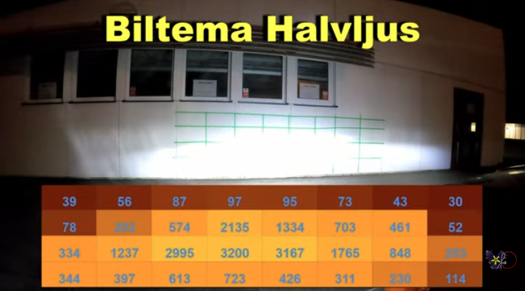

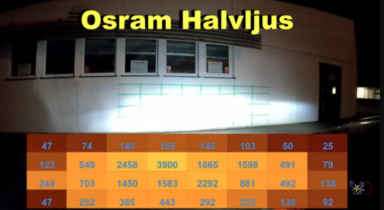

De twee meettabellen die laten zien dat de lichtintensiteit op ooghoogte van je tegenligger vervelend hoge waarden aanneemt:
Normaal halogeenlicht met populaire Osram-lampen (dimlicht)
Dezelfde lampbehuizing met een LED-lamp (dimlicht)
Ik zal me hiermee wel niet populair maken, maar dat zij zo. En ja, ik weet dat de geteste auto niet van deze tijd is en zelfs H-4 armaturen heeft. Maar dat maakt allemaal niet uit. Ik wil alleen illustreren wat velen als irritant tot gedeeltelijk verblindend ervaren door de modernisering naar LED-koplampen. En dat wie zonodig LED wil monteren, mogelijkheden heeft om het voor zijn medeweggebruiker minder vervelend te laten zijn. Het is geen wedstrijd, wie het felste of beste licht heeft. Het gaat om veiligheid. Voldoende waar kunnen nemen op een redelijke afstand voor je voertuig zonder dat anderen minder of soms tijdelijk helemaal niks meer zien, zonder dat daar zelf ook maar een noodzaak voor is.

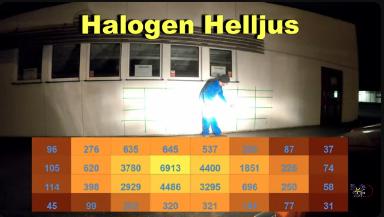

Ter vergelijking het lichtpatroon van grootlicht van halogeen (grootlicht):
De waardes in komen op aan aantal punten aardig in de richting van LED-dimlicht.

Inderdaad ... het lichtbeeld! Niet de lichtintensiteit op diverse plekken in het lichtbeeld. Dat is een tekortkoming van de APK. De APK-keuring is immers bedoeld voor de verbetering van de verkeersveiligheid en verblinding is niet veilig!
Je kunt op de foto's ook zien dat het lichtbeeld niet extreem verandert, maar juist de lichtintensiteit. Lees en bekijk het nog eens opnieuw. Dan valt wellicht het kwartje.
