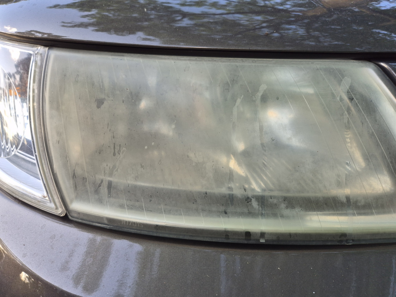

Andere vraag: Zijn er eigenlijk nog nieuwe koplampunits te krijgen voor mijn 2005 9-5 met H7 lampen?

Koplampunits zijn niet te vinden dus we gaan binnenkort polijsten.

Koplampen kunnen vaak enorm opknappen van polijsten, is vaak ook goed te doen tenzij dat al een paar keer eerder is gedaan.
