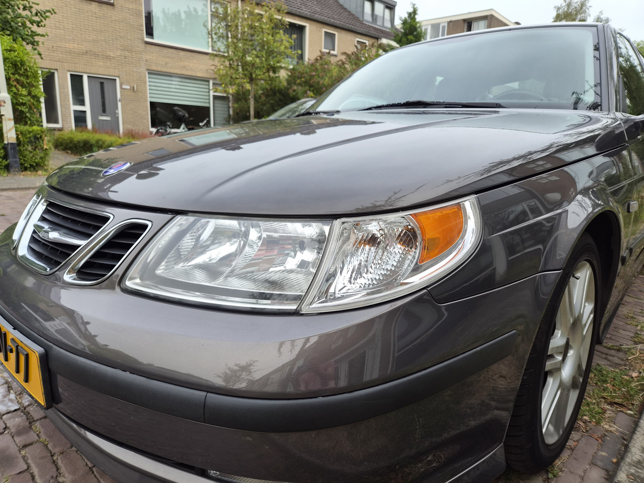

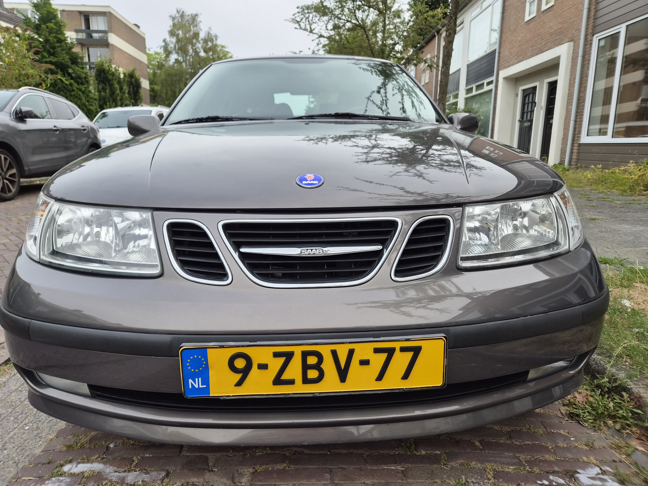

Re: Saab 9-5 2.3t Vector sedan upgrade. Koplampen
Wat een heerlijk klusje die koplampen polijsten.
Een bevredigend resultaat:
Jammer dat iemand zijn of haar trekhaak even in mijn nummerplaat heeft moeten parkeren...
